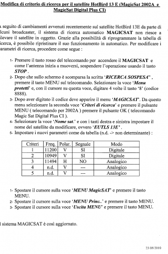

Ho più o meno lo stesso apparato ma sono forse l'ultimo a poter dare consigli. Comunque direi che se è passato molto tempo da quando funzionava può essere perchè nel frattempo sono cambiati i criteri di ricerca e devi quindi entrare a modificarli. Dovresti trovare qualche istruzione qui sul forum con l'ultimo criterio modificato.
Al momento non ho gli appunti ,  di seguito la procedura ma i valori non sono attuali, cercali sul forum

Hai il manuale? puoi scaricarlo alla teleco, oppure te lo invio. L'1 che vedi potrebbe essere che cerca il programma 1 (eutelsat) mentre penso ti servirebbe hotbird (3). Oppure l' 1 è un codice errore (da interpretare).
