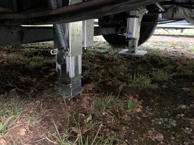

Ciao a tutti, ho appena fatto montare sul mio super brig del 2017 I piedini tesa, ho due domande da fare a qualcuno di voi che li abbia o li conosca. Per prima cosa la coppia posteriore mi è stata montata appena davanti le ruote posteriori mentre in molte foto vedo che sono più indietro. Altra cosa, quasi sempre quando scendono verticali sfiorano il terreno e in alcuni casi proprio non riescono a scendere per la poca altezza da terra. Qualcuno sa darmi una risposta (o magari una soluzione) a questo problema che ne rende impossibile l’utilizzo ? Grazie

Da quello che dici, sembra che te li abbiano montati male, visto che ai pagato cin soldi buoni, pretendi che il lavoro sia fatto benewink

Io le ho sul mio Daily 35c18, anche le mie posteriori sono montate avanti al retrotreno, quando le aziono non toccano il terreno e permettono di posizionare le mattonelle verdi, comunque dal manuale sò che si possono regolare, prova a sentire la Tesa

Premesso che come ti hanno già detto probabilmente sono stati installati e/o regolati in modo non corretto quindi pretendi dall'installatore la sistemazione ... li ho avuti sul camper precedente e avevo il problema contrario, non riusciva ad avere escursione sufficiente per livellare costringendomi a utilizzare sempre degli spessori.
Comunque mi sembra di ricordare che i piedini hanno diverse altezze/lughezze configurabili. Se hai dubbi o domande chiama direttamente in azienda, sono stati sempre molto disponibili.

Ciao io li uso molto e mi trovo benissimo,
probabile che tu abbia il telaio ducato corto e dato che li attaccano al telaio  a meno che non hai un telaio ALKO, ecco il motivo del perché sono più avanti,
delle volte gli anteriori anche nel mio non hanno lo spazio per scendere, be , li aiutò mettendo i cunei sotto le ruote alzando così l'anteriore per poter permettere l'escursione totale è vero vanno un po' saputi gestire ma io li trovo molto utili.

Grazie dei consigli, sicuramente chiamerò in tesa per capire se il lavoro è stato fatto bene. L’idea dei cunei buona peccato che li avevo messi in garage sperando di non usarli più vista la spesa fatta. Comunque ho guardato e sono al minimo della corsa (cioè senza le prolunghe)

Non voglio sbagliare ma vedendo la foto, se scendono così con lo start, sicuramente hai spazio per accorciare un poco la lunghezza e vedrai da una piccola vite con rondella nera in plastica situata su ogni base dei ciascun piede chiamali o guarda il libretto manutenzione.
Ricorda che comunque dovrai giocare molto con gli spessori come quello che vedo in foto io ne ho una dozzina misti anche doppia altezza .

Ciao, così sono già in livellamento auto, oggi promo a mettermi a vedere se riesco ad alzarli. Visto che sei esperto ti chiedo un’altra cosa, hai tenuto la calibrazione della casa o l’hai rifatta tu? Perché anche quando lo livello provando sul pavimento in vari punti con la bolla non è proprio perfetta

Ciao si in realtà ho rifatto la calibrazione della bolla 3/4 volte in 4 anni ma secondo me ci può stare calcola che alcune volte se sono pendenze più accentuata vado con il manuale.
Ti dico che usandoli ti accorgerai che sono pratici e utili
