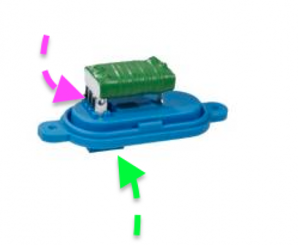

capisco.  Quello che dici tu è, in buona sostanza, che non sappiamo qual'è il punto di fusione del fusibile attualmente installato, quindi non sappiamo con quale doverlo sostituire. Osservazione più che corretta...non
se ne può mettere uno a caso. X Walter: direi che il ricambio da te postato non va bene visto che nel tuo le alette sono montate girate di 90°...secondo me forse più questo...
Anche in quello che hai postato tu il connettore ruota di 90 ed è su un lato e non al centro, guarda la direzione delle lamelle ..
Ma non deve spaventarti quello, il connettore si inserisce lo stesso se la dimensione è quella corretta.Schermata%202018-09-17%20alle%2015_23_13.png

Anche in quello che hai postato tu il connettore ruota di 90 ed è su un lato e non al centro, guarda la direzione delle lamelle .. Ma non deve spaventarti quello, il connettore si inserisce lo stesso se la dimensione è quella corretta.
esattamente.
Un conto è avere il connettore "ruotato", un altro è le lamelle.
Comunque...ho recuperato il pezzo da un furgone abbandonato (non chiedetemi come e perchè)
Stasera lo provo...

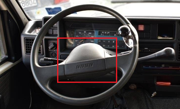

per intenderci...questo!
Tiro sopra o sotto?

più che tirare...dovevo svitare due viti nella parte posteriore!!
Comunque...problema risolto! Si era staccato un connettore del pulsante sullo sterzo!
