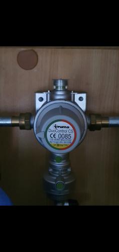

buongiirno
A cosa serve? Si trova nel vano con due bombole a monte delle connessioni.

se la giri verso SX preleva barbera e se la giri verso DX preleva malvasia laugh , perdonami l'ironia ma non ho capito se chiedi a cosa serve la manopola oppure a cosa serve tutto il dispositivo ?

Vorrei sapere la funzione della manopola

A sinatra la bombola di sinatra è la principale a destra la destra diventa la principale quindi finita la principale passa in automatico all'altra giusto?

Ti ha risposto correttamente Pedro2  , praticamente serve per sapere quale sia la bombola principale del momento e niente altro , lo scambio bombola avviene sempre automaticamente indipendentemente dalla bombola selezionata tramite manopola

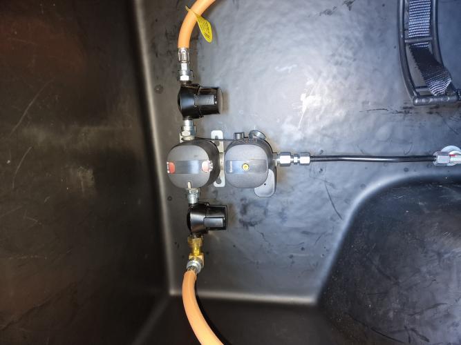

Sapete invece come si smontano i filtri del duo control in figura?

Filtri recenti oppure quelli precedenti ?

la manopola è un promemoria. Lo scambio avviene automaticamente.
In pratica te fai partire la prima bombola e metti la manopola da quel lato. Segna verde. Quando segna rosso sai che è partita l'altra bombola e che la prima è vuota. Sembra inutile ma non lo è: stare immobili, con lo sguardo vacuo, davanti alle due bombole senza ricordarsi qual è quella vuota è un classicolaugh

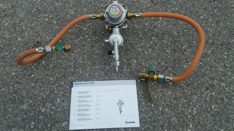

Quello della foto piu su e' un Duocontrol CS come questo, l'ho spedito (venduto) proprio oggi in Polonia via Web, aveva 10 anni e in Germania non era piu utilizzabile su Camper.
Questo per intenderci
Oggi ho il nuovo modello con i filtri.

Il modello in foto e quello prodotto per Truma da Gol e lo si trova ancora in commercio direttamente venduto da Gok.
Truma adesso commercializza il nuovo modello costruito in Italia nel bresciano da Truma industrial
