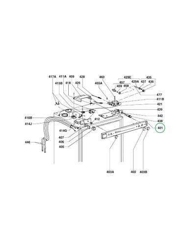

Inserito il 11/07/2019 alle: 15:49:27
quel frigo, non ha nessuna scheda elettronica, la manopola regola un rubinetto, che in questo spaccato è contrassegnato con il n° 411Bricambi-frigo-rm4400-componenti-pannello-di-comando.jpg

Inserito il 11/07/2019 alle: 16:18:44
Esattamente wink

Inserito il 11/07/2019 alle: 19:43:37
In risposta al messaggio di impiegatodelvolante del 11/07/2019 alle 15:49:27
Silvio hai centrato il bersaglio

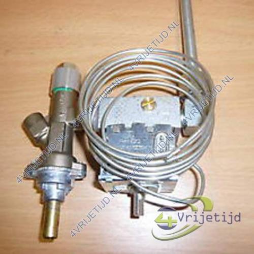

trovato il kit completo in Olanda 120 sacchi,ma ho visto che c'e' anche la sonda da inserire nel frigo.il problema e' quello dovrei studiare il sistema per inserirla senza togliere il frigo..

Inserito il 11/07/2019 alle: 19:55:55
In risposta al messaggio di impiegatodelvolante del 11/07/2019 alle 16:19:52
forse è questo   comunque mi sembrta che questo venditore abbia un po tutto
trovata completa di valvola di sicurezza  a 120 spedita dall'Olanda.la prendero' qui2952168108-2.jpg

11/01/2007 37560
Inserito il 11/07/2019 alle: 20:37:38
In risposta al messaggio di Rickyge del 11/07/2019 alle 19:47:49
perfetto quello è il suo kit valvola , il frigo non serve sfilarlo ma dovrai toglire quello che c'è sopra che potrebbe essere il piano cottura ,  quando dovrai infilare il bulbo del termostato fai molta attenzione nello svolgere il tubicino capillare , se lo rompi sei a piedi e dovrai prendere un altro kit
quando sfili il bulbo vecchio prima di sfilarlo legaci un filo perchè poi ti servirà da guida per infilare il nuovo altrimenti dovrai smadonnare non poco  , il bulbo termostatico all'interno del frigo non lo vedrai e per vederlo e posizionarlo dovrai togliere l'evaporatore alettato , procurati anche un tubetto di pasta termoconduttiva per frigo
