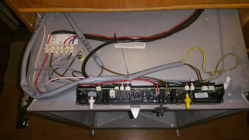

Ho tolto la maschera esterna e l'alberino sembra intatto, ho cercato di aprire la scatola nera dove ci sono i due potenziometri ma senza riuscirci perché i fili che entrano nella stessa sono corti e mi evitano pure di smontarlo. A questo punto mi chiedo,  ma per poter accedere ai potenziometri devo sfilare il frigo dalla sua sede?
18/10/2009 6786
Inserito il 12/04/2018 alle: 19:45:59
In risposta al messaggio di pigi975 del 12/04/2018 alle 17:00:59
si devi sfilare il frigorifero

Se hai aperto  metà del guscio  sopra
 Staccando  i connettori   non si riesce ad estrarre  la scheda?

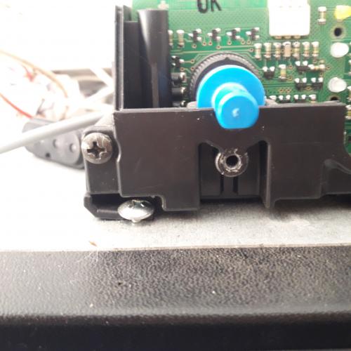

la protezione di plastica o coperchio per toglierla la devi sollevare , anche le viti di fissaggio sono sopra , come le togli senza sfilarlo
se ingrandisci la foto che ho postato , riesci ad individuare dove viene fissato il coperchio , ci sono tre fori

Confermo, per aprire la scatola con la scheda elettronica bisogna sfilare un po' il frigo, basta una 20ina di cm e poi si riesce ad aprire il tutto...

Successo anche a me e sono riuscito in qualche modo e con molta difficoltà a sostituire l'alberino aprendo appena appena la scatola senza sfilare tutto. Ma volendo come si fa a sfilare il frigo? Ci sono blocchi o parti da smontare nella parte posteriore dietro le griglie esterne?

Ieri guardando velocemente ho visto che ci sono delle viti sulle pareti laterali se non sbaglio 4 a dx e 4 a sx. Secondo me una volta tolte il frigo si sfila. Un dubbio però mi sorge per il tubo di alimentazione del gas come devo fare? Forse è meglio staccarlo...

la protezione di plastica o coperchio per toglierla la devi sollevare , anche le viti di fissaggio sono sopra , come le togli senza sfilarlo se ingrandisci la foto che ho postato , riesci ad individuare dove viene fissato il coperchio , ci sono tre fori
Una volta   tolta  la mascherina  dietro. Si vede  la scatola contenente la.scheda.
ai 2 lati  ci  sono 2 viti  che fissano  il  contenitore della  scheda.
tolte  quelle  tutto il contenitore   della scheda  esce  e si ha accesso   alle viti  superiori
che uniscono i 2 gusci.
 poi   se non  ha nemmeno  3n cm  di filo

Scusate se insisto, ma per sfilare il frigo bisogna staccare qualche tubo del gas sulla parete posteriore?
scubidu
scubidu
16/02/2006 3872
Inserito il 16/04/2018 alle: 21:31:36
Se  devi  sfilarlo  per forza   si
ce  il.tubo    collegato alla valvola  del.gas
11/01/2007 37560
Inserito il 17/04/2018 alle: 11:43:24
per sfilarlo quel tanto che basta dovrai scollegare tubo gas e camino , ti consiglio di non sfilarlo ma cerca capire come raggiungere la scheda perchè è possibile raggiungerla senza sfilarlo e scubidu ti ha spiegato come fare

Quoto Mario, a me il tecnico ha impiegato 5 minuti senza sfilare niente.

Si certamente scubidu mi ha spiegato tutto perfettamente e sono d'accordo con lui sul da farsi; il problema rimane nel senso che non ho scorta di filo abbastanza per poter estrarre la scatola contenente la scheda e smontarla.

visto che hai un facile accesso perchè non tentare con una spruzzata di pulitore per contatti elettronici dentro al potenziometro??
ATTENZIONE CHE CI SIA SCRITTO CHE NON DANNEGGIA LE PLASTICHE
altrimenti potresti avere brutte sorprese

Finché non riesco ad aprire la scatola nera non ho nemmeno l'accesso alla scheda e quindi al potenziometro

credevo che le foto del comando aperto fossero le tue
