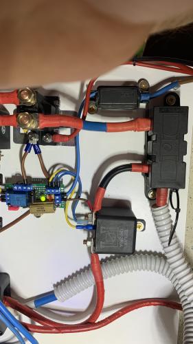

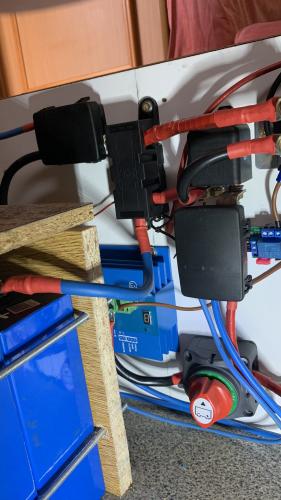

06/09/2019 6995
Inserito il 28/07/2024 alle: 18:30:12
In risposta al messaggio di MarcoV2 del 27/07/2024 alle 10:35:06
Ho cercato sul forum ma non ho trovato nulla, se ho cercato male vogliate perdonarmi. Che accessori usate per mantenere in buono stato di carica (ed aumentare la longevità) della vostra batteria motore? Premessa:
ho BS litio quindi non posso usare nessun tipo di parallelatore. Tutti i dispositivi sono victron per cui vorrei evitare di usare un MPPT solare con uscita dedicata di altra marca (tipo epever). Il mio mezzo è usato anche come seconda auto per cui difficilmente sta fermo a lungo. 1) Usare un mantenitore di carica da accendere di tanto in tanto. Purtroppo sono alimentati a 230V quindi va lasciato acceso anche l'inverter. 2) Un piccolo pannello FV con MPPT dedicato. 3) Mi faccio meno pippe mentali tanto dopo 4/5 anni la BM morirà comunque. La cambio ai primi segnali di cedimento (ogni 4 anni circa) e festa finita.
Io mi sono costruito questo piccolo circuito, gestisce gli accessori che abbisognano del D+ per il loro funzionamento con motore in moto, a motore spento entra in funzione il diodo+resistenza cui allo scopo ne ho utilizzato uno Schottky.
Ciro.

l'ultima è stata la batteria LiFepo4 assemblata e utilizzata anche per la messa in moto di emergenza,  la prossima sarà il controllo automatico della carica all'80% a mezzo rimessato e al 100% in uso
Gli step successivi saranno il controllo e la supervisione a distanza con la rete, adesso non ne ho bisogno perchè il mezzo è sotto una tettoia di casa ma per me la supervisione diventerà importante il giorno che il mio mezzo sarà parcheggiato da qualche parte del mondo e io potrò visionare e controllare il sistema
Per fare questo intanto mi devo rimettere a studiare perche nonostante mi sia occupato di controlli di potenza e integrazione di sistemi per 40 anni, cioe quando un impianto per l'automazione domotica non era roba per tutti mentre adesso anche chi non sa nulla di elettronica si realizza il suo impiantino con Alexa ma deve chiedere a qualcuno come si collega un reĺè o cosa è un tiristore laugh
Modificato da rubylove il 28/07/2024 alle 19:07:14
