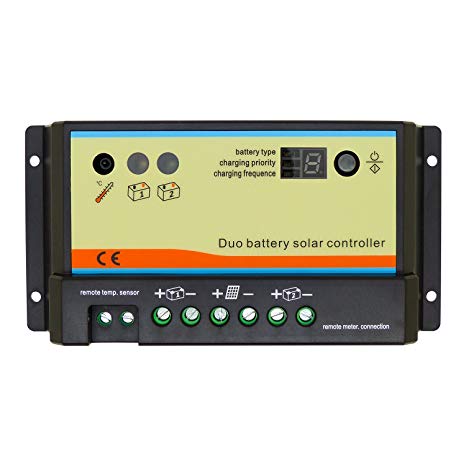

salve a tutti, due anni fa ho acquistato un camper sul quale è installato un impianto di carica con pannelli, ha sempre funzionato bene ma pochi giorni fa mi ha lasciato in panne. Domanda : c'è qualcuno che magari ha installato lo stesso regolatore e che potrebbe fornirmi il manuale d'uso? (possibilmente in italiano)
vorrei capire come settarlo in modo da dare  priorità di carica ad una delle due batterie.
ringrazio in anticipo  chi mi aiuterà a risolvere questo problema.
allego immagine del regolatore.

Ciao sembra il modello DUO PWM marca epever.
Nin é presente il marchio sul tuo e potrebbe essere una copia cinese (anche l originale é cineselaughlaugh​​​​​​).
In ogni caso qui puoi scaricare il manuale, e le specifiche tecniche. Non c'è in italiano ma è un inglese tecnico piuttosto comprensibile...
https://www.epsolarpv.com/produ...

Io conosco i prodotti di questa marca abbastanza bene... Ho un regolatore di questa. Ditta e vivo nel camper da più di un anno.
Se hai domande specifiche, visto che comprendo il manuale, posso provare ad aiutarti...

Salve, c'e l'ho anche io. Ha un solo settaggio e si cambia tenendo premuto per due secondi il tasto in alto a destra. dopo di che, per esempio, se metti la batteria servizi in 1 devi premere più volte fino a quando non esce un numero che indica la percentuale di carica che devi mandare alla 1. per esempio voglio che prima si carichi quella dei servizi allora metto 90 ed il 10% va a quello del motore.

1) per dare la priorità alla batteria dei servizi, alla voce
Battery type : cosa imposto avendo una batteria AGM ?  1, 2, o 3?
2) charging priority: ? 90?
3) charging frequence?
grazie per l'aiuto
