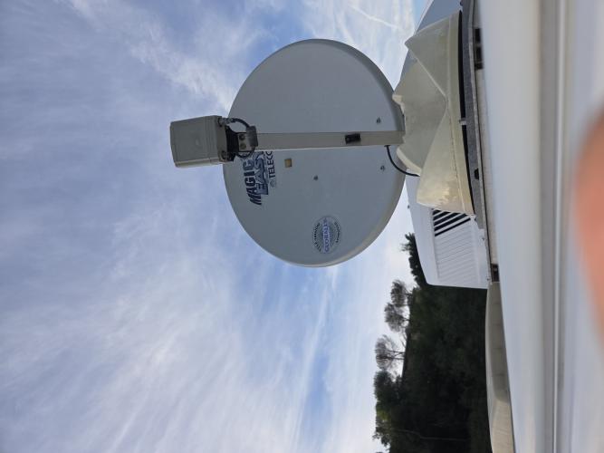

20261023_171115.jpgBuongiorno, ho un Coral 680 sp del 2005 con installata una parabola Teleco magic sat easy che spesso si blocca in apertura e dà errore 02. Qualcuno sà come si apre il guscio del meccanismo e se si può sbloccare ed ingrassare gli ingranaggi  ? A qualcuno è capitato ? Magari avete il service manual ?

Su YouTube ci sono dei video che fanno vedere come si smonta (cambiano i cavi)
Per smontare la copertura o la parabola della tua antenna  Teleco Magic Sat Easy (fissata solitamente sul tetto del camper), procedi con i seguenti passaggi principali:
  • Posizione di chiusura: porta l'antenna in posizione di riposo/chiusura.
  • Tappi e dadi laterali: rimuovi i tappi di plastica laterali della copertura e svita i due dadi (o bulloni) che rendono solidale la parabola con il braccio e gli ingranaggi di sollevamento. [1 , 2 ]
  • Smontaggio della parabola: sfila con cautela la parabola dal suo supporto. [1 ]
  • Fermi della copertura: rimuovi le eventuali protezioni in spugna, individua e sgancia i fermi a clip (uno situato sotto la parte anteriore e un secondo fermo posizionato nella parte posteriore della calotta) per poter sollevare o sfilare il carter di plastica. [1 ]
  • Scollegamento dei cavi: scollega il cavo coesivo (coassiale) e gli eventuali connettori di alimentazione/controllo prima di rimuovere completamente i componenti. [
    1
    2
Puoi consultare il documento ufficiale su
ManualsLib per Teleco Magic Sat Easy
 per scaricare il manuale d'installazione e d'uso completo. [
