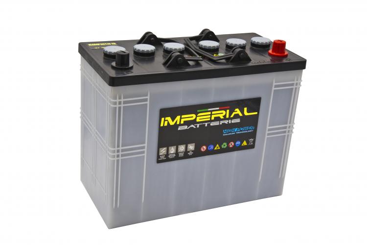

Buongiorno a tutti, una domanda: quando su batterie Pb classiche da avviamento  scrivono "senza manutenzione" ma i tappi ci sono, quei tappi sarebbe comunque il caso di aprirli ogni tanto per verificare che gli elementi siano coperti ed eventualmente rabboccare?
Ad esempio questa:
https://www.vechline.fr/it/batt...
Grazie.

Si, di prima installazione. Non mi aspetto grandi cose ma nemmeno che sia una schifezza, immagini siano oneste classiche Pb acido libero con tubicini di sfiato.
Insomma sarebbe da capire se i tappi sono sigillati o possano essere svitati. Sarei quasi propenso a non far prove e sperare che duri il più possibile così, visto che tirarla fuori dal sedile vuol dire comunque una rottura di scatole, poi però so già che la curiosità potrebbe avere la meglio.

Per curiosità puoi mettere il modello? Se viene caricata in modo corretto ed è senza manutenzione pure se non è sigillata con VRLA (AGm.e gel) l acqua non dovrebbe consumarsi.
se però è SOVRACCARICATa , ad esempio tenuta settimane con un alimentatore a 14v , o con cariche continue di ore a 14.7v quando è già carica o poco scarica, potrebbe consumare Acqua.
Se correttamente usata DOVREBBE arrivare a fine vita, cioè quando la materia attiva delle piastre(piombo spugnoso e ossido di piombo) si è pesantemente distrutta, con abbastanza acqua.

È molto simile al modello del link, cambia il colore perché la mia è nera firse perché di primo equipaggiamento, non so.
Per la carica la collego poco ma il mezzo è moderno, quindi le poche volte che mi collego il CB non è un problema (cbe 516-3), se non per il fatto che pare introvabile in Italia la sua sonda temperatura che sarebbe meglio mettere, giustamente essendo un'azienda italiana si trova solo in Germania e Svizzera ma non spediscono, avranno fatto incetta, boh... A caricare ci pensano soprattutto pannello e redarc 1240.IMG_20230417_175727021.jpg
