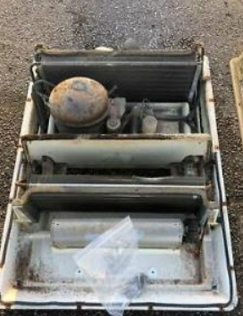

questa è la parte sotto la calandra, la parte che hai sul tetto

diciamo che la cosa principale che ti serve per fare un buon lavoro sarebbe un compressore al fine di soffiare via tutta la sporcizia.
Di solito lo smontare la calandra superiore è roba da 5 minuti e altri 10, ma dipende anche com'è la situazione, per pulire.
La parte dove teoricamente dovresti trovare più sporco  è all'esterno sul radiatore, la prima cosa in alto nella foto allegata al post di prima. Successivamente all'interno del mezzo, dove smontando la plancia troverai parecchia polvere. SE non è mai stata fatta una buona pulizia, non ti limitare a pulire solo i filtri interni, perchè la polvere passa comunque dappertutto.
