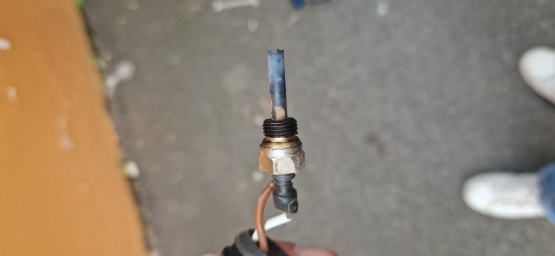

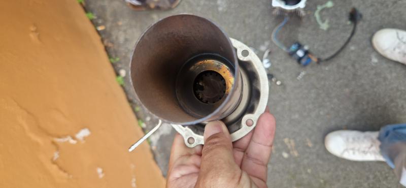

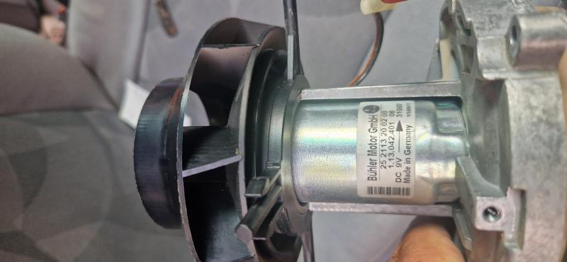

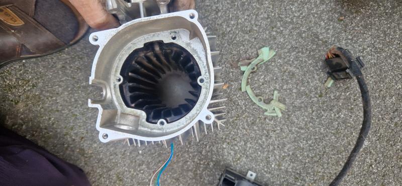

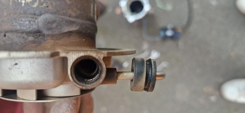

Ho smontato tutto e adesso non so bene come procedere. Allego foto
20241109_115826.jpg20241109_115207.jpg20241109_115159.jpg20241109_114918.jpg20241109_115003.jpg come procedereste: L'unica cosa che ho fatto finora è dare una pulita all'interno della camera di combustione che si presentava già in buone condizioni . Come procedo: provo a carteggiare la candeletta con carta finissima e lo stesso quella specie di canna? utilizzo un prodotto per pulire le parti del motore? Mi sapresti suggerire, magari con un link, Qual è la guarnizione che devo acquistare ? Sulla stessa è riportata solo la dicitura klingersil c-4400. Qualsiasi altro suggerimento È gradito, mi sa che mi sono imbarcata in un'impresa più grande di me,
 oltretutto la retina filtro è completamente incastrata non riesco a toglierla in nessun modo ho provato a spruzzarci  wd 40 ma non ne vuole sapere di uscire 20241109_115240.jpg

Ho smontato tutto e adesso non so bene come procedere. Allego foto  come procedereste: L'unica cosa che ho fatto finora è dare una pulita all'interno della camera di combustione che si presentava già in buone condizioni
. Come procedo: provo a carteggiare la candeletta con carta finissima e lo stesso quella specie di canna? utilizzo un prodotto per pulire le parti del motore? Mi sapresti suggerire, magari con un link, Qual è la guarnizione che devo acquistare ? Sulla stessa è riportata solo la dicitura klingersil c-4400. Qualsiasi altro suggerimento È gradito, mi sa che mi sono imbarcata in un'impresa più grande di me,  oltretutto la retina filtro è completamente incastrata non riesco a toglierla in nessun modo ho provato a spruzzarci  wd 40 ma non ne vuole sapere di uscire
Per questa operazione è opportuno comprare l'apposito kit composto dalla nuova candeletta, dalla retina-filtro e guarnizione che, all'apertura si sgretola sempre. Vedo che la candeletta è messa molto male, quindi senz'altro da sostituire. Non vedo il sito della retina-filtro che è quella che provoca fumo. Sarà anche un problema asportarla.

Per questa operazione è opportuno comprare l'apposito kit composto dalla nuova candeletta, dalla retina-filtro e guarnizione che, all'apertura si sgretola sempre. Vedo che la candeletta è messa molto male, quindi senz'altro da sostituire. Non vedo il sito della retina-filtro che è quella che provoca fumo. Sarà anche un problema asportarla.  Giovanni
E sì, infatti sto impazzendo per sfilarla! Se hai dei consigli su come procedere a riguardo sono graditi. E anche qual è il kit giusto: il mio è un modello da 3 kW che a quanto vedo e meno comune di quello da 2 e da 4, mi sembra che abbia le dimensioni di quello da 4 ma lo sto appurando, per questo ho preferito smontarlo prima di fare l'acquisto

Vedo che sei riuscito... a meno che non hai lasciato pezzi in fondo! Ma spero di no. Comunque noi procedemmo (il lavoro l'ho fatto da un manutentore coi fiocchi di cui nell'occasione facevo l'aiutante!) con delle viti autofilettanti di adeguata sezione ed alla fine riuscimmo a toglierla dalla sua sede; la mia era molto più mal ridotta della tua in foto.
Un suggerimento, anzi due, se posso permettermi: pulisci benissimo (non bene, benissimo) le pale della ventola e vedrai che il rumore alla partenza calerà drasticamente. Se senti il ticchettio della pompa in modo rompiscatole, appendila sostenuta da due fascette tenute lente che la sostengono lateralmente a partire dai tubi del carburante. Praticamente, la pompa sospesa in aria e le fascette di sostegno il più lente possibile, in relazione a quanto è ragionevole, ovviamente.
di adeguata sezione ed alla fine riuscimmo a toglierla dalla sua sede; la mia era molto più mal ridotta della tua in foto.  Un suggerimento, anzi due, se posso permettermi: pulisci benissimo (non bene, benissimo) le pale della ventola e vedrai che il rumore alla partenza calerà drasticamente. Se senti il ticchettio della pompa in modo rompiscatole, appendila sostenuta da due fascette tenute lente che la sostengono lateralmente a partire dai tubi del carburante. Praticamente, la pompa sospesa in aria e le fascette di sostegno il più lente possibile, in relazione a quanto è ragionevole, ovviamente. Giovanni
Sì alla fine ce l'ho fatta! Ma cosa intendi per pulirlo? Soffiarlo col compressore? Non sembra messo tanto male, forse perché è installato sotto al sedile non all'esterno. Ma che tu sappia si può aprire ulteriormente per meglio accedere alle pale o questo della foto è il punto di arrivo dello smontaggio della ventola?
Noi siamo arrivati fin li. Il mio è sotto il pianale, nel suo scatolotto, e le ventole erano molto impolverate. Non mi pare il tuo caso ma comunque un passaggio con un  panno umido lo darei, a farle diventare come nuove.

TOPJOWGA Candeletta Universale in Ceramica per Auto, 12V 2KW 5KW 8KW per Riscaldamento ad Aria, Candeletta del Riscaldatore di Parcheggio, Strumento di Rimozione Candelette
https://amzn.eu/d/95qK3Rw
stavo pensando a malincuore di prendere questa tanto c'è il reso gratuito indubbiamente è invitante rispetto ai 150 euro che mi toccherebbe spendere per quella originale, ammesso di riuscire a individuare quella giusta
HISports Diesel Parcheggio Scaldacollo Ceramica Candelina Compatibile con D2 D4 D4S Auto Air Diesel Parcheggio Riscaldamento Kit di Riscaldamento con Candeletta Ombrello Kit e Guarnizione
https://amzn.eu/d/2L19SNd
ho dovuto prendere questa che non ha la restituzione gratuita per via dello spinotto, Speriamo bene!
