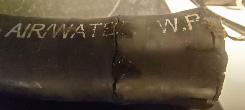

Sono impazzito per caricare il liquido e nonostante i circa 10 litri rimaneva sempre aria, la pompa aggiuntiva inserita è stata di aiuto per spingere il liquido ma nonostante i vari sfiati fatti rimaneva sempre aria che faceva spegnere il webasto dopo pochi minuti
dopo tanti tentativi oggi mi sono chiesto perchè la pompa del di ricircolo del webasto faceva il rumore di quando non pesca bene e l'ho attribuito alla difficolta a superare certi punti e allora ho fatto una prova.
Ho un Una T con un rubinetto a circa mezzo metro dalla pompa in entrata e a quel rubinetto ho collegato un tubo trasparente che ho legato sul tetto del furgone in un punto più alto del vaso di espansione, ho aperto il rubinetto e il liquido è salito in alto e a quello ne è stato aggiunto altro che per gravità avrebbe dovuto fornire alla pompa liquido in quantità sufficiente a pescare e invece niente, la pompa annspava come prima anche se il tubo era pieno

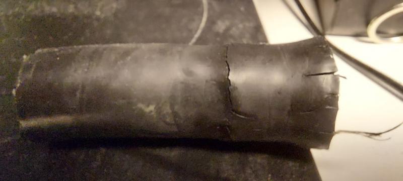

Allora ho guardato sotto al telaio dove c'e la pompa e mi sono accorto che sotto la guaina di protezione il tubo nel raccordo era tutto spaccato e frastagliato, la perdita non era copiosa ma c'era e molto probabilmente la pompa aspira aria
Quando comprai il tubo EPDM il fornitore mi aveva mandato un tubo corretto da 16 ma poi successivamente mi aveva mandato un tubo di una gomma durissima e anche piu stretto, questo mi ha costretto a forzarlo un pò, di sicuro è un tubo di pessima qualità, tanto è vero che poi ho controllato l'altra estremità e c'è lo stesso problema, ho dovuto smontare un pò di roba perche quel tubo è quello di ritorno verso la pompa e passa da sotto alla cellula con un foro
Domani Mattina lo sostituisco
Inoltre controllando le direzioni dei flussi mi sono accorto che quando avevo montato, avevo scambiato per errore entrata e uscita dei due scambiatori Arizona, invece che entrare da sotto la mandata, entrava da sopra e viceversa
Adesso ho capito perchè il questi anni ho sempre avuto delle difficolta a caricare, oltre al problema del sifone c'erano i tubi degli scambiatori invertiti

guarda come era ridotto il tubo di ingresso alla pompa, gli altri un pò meno ma li cambio tutti (quelli fasulli, gli altri sono perfetti)

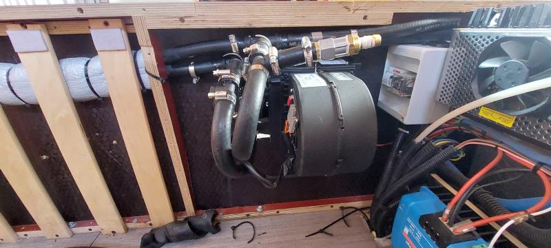

ho gia collegato i nuovi tubi alla mandata e al ritorno del webasto e li ho fatti passare all'interno della cellula, adesso devo sostituire altti 3 metri x2 di tubo, montandolo più in basso nei limiti del possibile

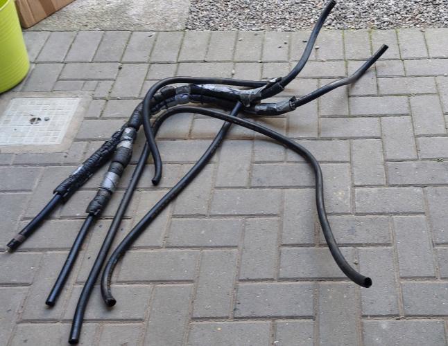

vicino alla pompa l'ho fatta per capire se la pompa prscava, poi ho scoperto il tubo crepato e anche tutti quelli di qualità scadente che erano gia mezzi rovinati La pompa aggiuntiva mi ha permesso di caricare un impianto con dei problemi e di scoprire quali erano L'impianto ha funzionato correttamente per 6 anni  ho gia collegato i nuovi tubi alla mandata e al ritorno del webasto e li ho fatti passare all'interno della cellula, adesso devo sostituire altti 3 metri x2 di tubo, montandolo più in basso nei limiti del possibile
Ho staccato 8 metri di tubo, duro come un mattone e tutto logoro e frastagliato negli imbocchi con i raccordi, per chi si cimenta nell'installazione, fate attenzione alla qualità dei tubi

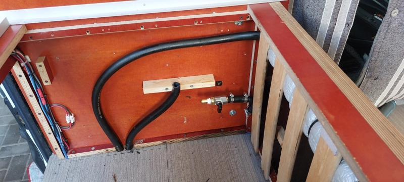

Inserito il 04/03/2026 alle: 10:52:32

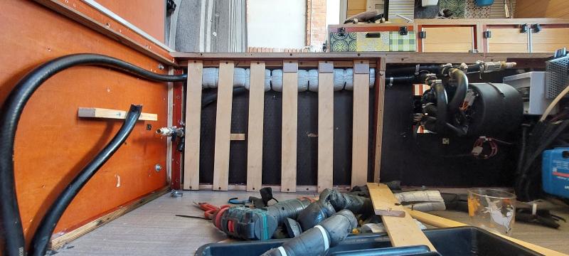

Questo è il vecchio passaggio che creava ostacoli al momento del caricamento, i tubi a sx vanno nel sotto scocca (al webasto)  poi proseguivano ma salendo su e ridiscendendo alla fine del gavone, adesso passeranno sotto ma devo prima modificare la cassettiera che in questa foto ho gia smontato

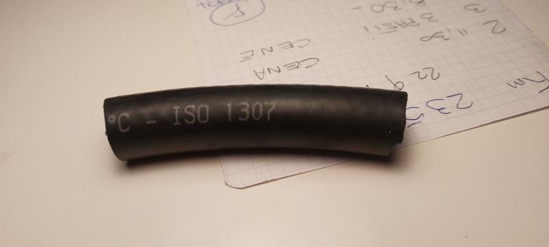

Ciao, dovrebbe essere marcato DIN 73411
Ma quello che non era buono era marcato come l'altro che ho usato in quel periodo e che andavano bene, quindi non saprei cosa dire, quello farlocco era molto più duro e nonostante la misura fosse uguale facevo molta più fatica a infilarlo sui raccordi e tendeva a screpolarsi sul bordo, dopo 6 anni era parecchio frastagliato e con delle fessurazioni mentre gli altri acquistato in precedenza
Quello che ho comprato qui da un ricambista dove vado spesso era di Marca AKRON, entra bene nei raccordi da 16 o da 19 con lo sforzo giusto, il 16 l'ho pagato 6,60 al m IVA inclusa, penso che sia un prezzo normale

Ciao, io lo comprai in una officina che installa impianti a gas per auto, sul tubo è stampigliata la scritta radiator 120 C°, ho ancora degli spezzoni e timanderò una foto, montati nel 2009 sul vecchio camper, venduto
dopo 15 anni con i tubi come fossero nuovi, verifica che siano morbidi e telati all'interno, non vanno forzati troppo, penso che quelli di Guido siano per aria compressa e acqua e non per radiatori, a vederli sembrano non idonei. Un saluto Enzo
Si sul tubo farlocco c'e scritto proprio questo water/air ma io l'ho comprato dallo stesso fornitore che mi aveva venduto in precedenza del tubo buono, quello che tuttora va benissimo, me ne serviva ancora e l'ho ricomprato

Ho dimenticato la cosa più importante, i tubi per radiatore sono di tipo EPDM (gomma sintetica)
adesso sono andato a vedere un tubo EPDM (uso radiatori automobilistici) su ebay e mi è apparso un tubo con le stesse marchiature di quello che mi ha creato problemi, ovvero WATER/ AIR 150 PSI, quindi la marcatura WATER/AIR centra fino ad un certo punto visto che questo sarebbe per usi automobilistici
09/06/2015 5877
Inserito il 06/03/2026 alle: 09:49:27
In risposta al messaggio di rubylove del 05/03/2026 alle 22:13:48
Ho dimenticato la cosa più importante, i tubi per radiatore sono di tipo EPDM (gomma sintetica)   adesso sono andato a vedere un tubo EPDM (uso radiatori automobilistici) su ebay e mi è apparso un tubo con le stesse
Questo è il tubo che ho utilizzato 5 anni fa per fare l'impianto e quello sotto è quello che sempre cinque anni fa mi è stato spedito dallo stesso fornitore perche non mi era bastato il primo (quello che sto sostituendo)
Entrambi con la stessa dicitura DIN ISO 1307, il primo ottimo, il secondo pessimo
Modificato da rubylove il 06/03/2026 alle 13:22:23
