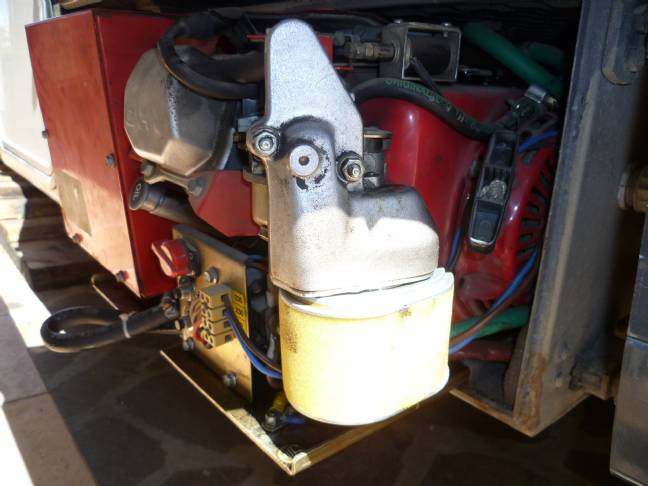

Ciao Marcello,anch'io ho il 2500 ma il filtro dell'aria non è a bagno d'olio.Praticamente esternamente è simile alla gommapiuma e dentro mi sembra cartone.
Ma il tuo filtro è originale?

Ciao Marcello,anch'io ho il 2500 ma il filtro dell'aria non è a bagno d'olio.Praticamente esternamente è simile alla gommapiuma e dentro mi sembra cartone. Ma il tuo filtro è originale?
Perfetto
E' identico e quel filtro lo smonti tramite una o due  brugole lunge da sotto  lo lavi e poi lo ungi con l'olio motore
Di fabbrica non era unto ma sarebbe meglio farlo in quanto aumenta il potere filtrante diminuendo l'usura del pistone.

Perfetto  E' identico e quel filtro lo smonti tramite una o due  brugole lunge da sotto  lo lavi e poi lo ungi con l'olio motore  Di fabbrica non era unto ma sarebbe meglio farlo in quanto aumenta il potere filtrante diminuendo l'usura del pistone.  ciao  Marcello
Il filtro in foto è nuovo,lo scorso anno gli ho fatto un pò di manutenzione modificando lo scarico che ora è molto piu silenzioso.
A suo tempo avevo messo anche le foto.
Ritornando al filtro,l'interno è di carta,come tutti i filtri,tu lo hai unto di olio li oppure sul velo di spugnetta esterno?

Sul velo di spugna esterno, solo la spugna va inumidita di olio.

Grazie,ogni giorno si impara qualcosa di nuovosmileywink
