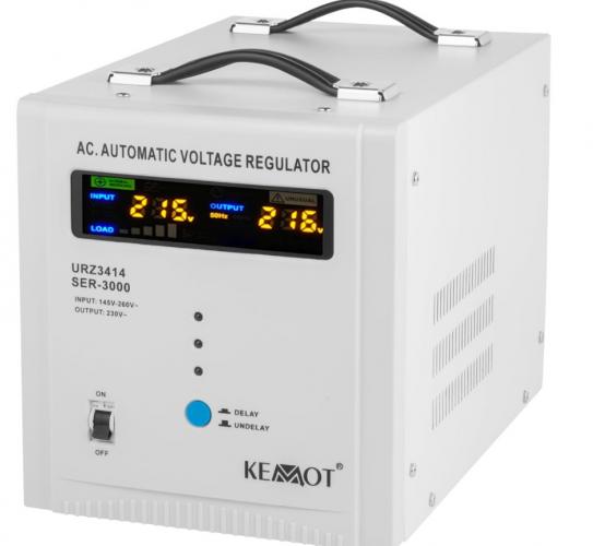

Io da qualche anno in Marocco uso questo collegato subito a valle dell'interruttore in ingresso.
Funziona benissimo

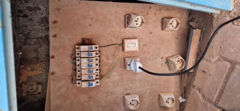

20260819_202417.jpgSiamo stati un mese in Marocco, quasi sempre in struttura collegati alla 220 e non abbiamo avuto il benché minimo problema; lo scopo principale era non caricare troppo inverter e batteria con la Nespresso.
Certo non sempre erano carini...
