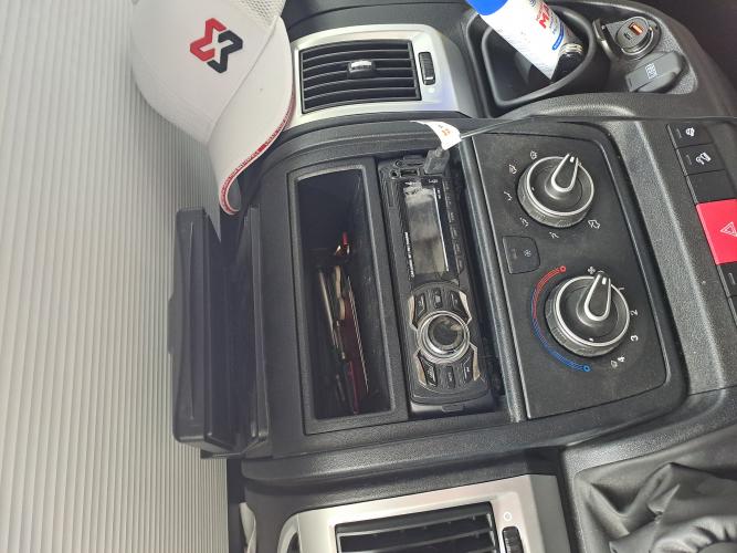

Ciao a tutti. Montando l'autoradio nel camper non si fissa e balla tutta. Mi hanno detto che ci vuole una mascherina apposita. On line non capisco quale comprare e da norauto non la hanno. Qualcuno ha da linkarmi il pezzo corretto? Grazie a tutti

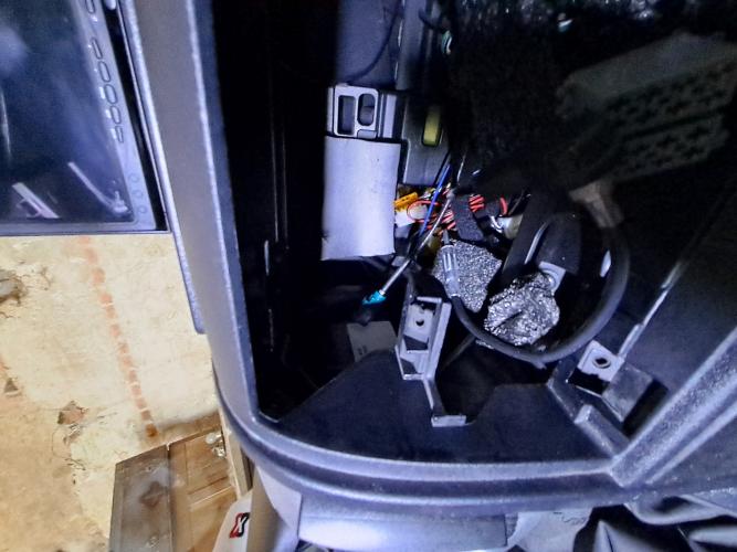

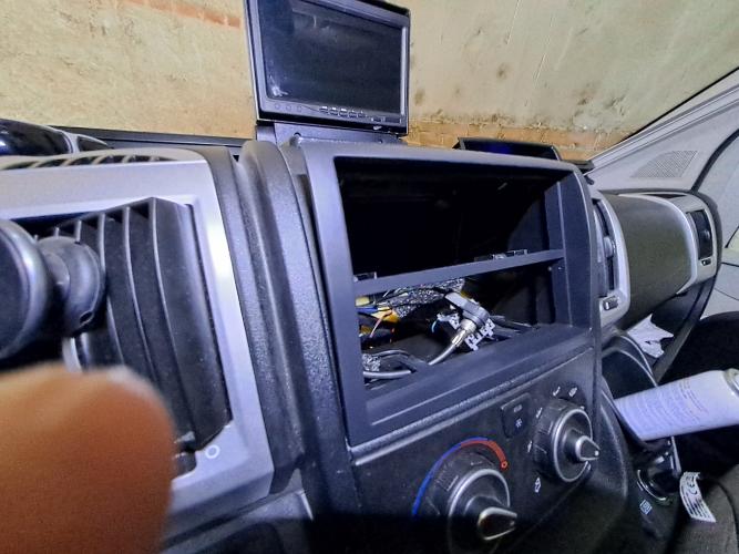

Allora ho comprato la mascherina che mi avete linkato. Vi posto le foto. Mi confermate solo se devo tagliare le sporgenze laterali esistenti? Grazie mille
12/11/2006 59305
Inserito il 07/05/2024 alle: 15:38:52
In risposta al messaggio di Paolone77 del 06/05/2024 alle 18:23:35
Se come sembra non entra e urta quei due appoggi, penso sia indispensabile eliminarli, ma cerca di farlo in modo che sia comunque sempre possibile ripristinare la situazione di origine. Penso che basti eliminare poco.

Per montare il 2DIN vanno tagliati i supporti laterali previsti per la situazione originale (2 singoli DIN) e l'operazione è irreversibile (io nel mio ho dovuto fare così per montare l'ATOTO 2DIN).
