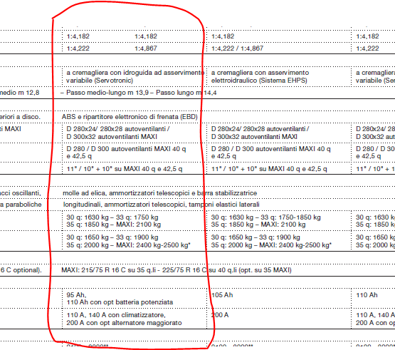

Solo per far notare, dato che se n'era parlato poco tempo fa, che Fiat definisce i tamponi posteriori come:
"tamponi elastici laterali"
(elencati assieme alle balestre e agli ammortizzatori quindi parte attiva della sospensione) e non meri tamponi di fine corsa.

Solo per far notare, dato che se n'era parlato poco tempo fa, che Fiat definisce i tamponi posteriori come: tamponi elastici laterali (elencati assieme alle balestre e agli ammortizzatori quindi parte attiva della sospensione) e non meri tamponi di fine corsa. Scusa l'Out Topic, Alex
il mio ora è sui tamponi e non è affatto un bel guidare, dovrò porre rimedio

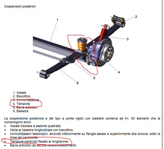

Come sai, io ho il dente avvelenato con questi "gommini", per cui quando posso dico la mia,  niente di personale mi raccomando.
Come l'altra volta, posto un passaggio del manuale officina dell'X250 (del quale l'X290 mantiene lo schema delle sospensioni).
E' evidente che il tampone in oggetto è parte attiva della sospensione, ma dipende cosa si intende con "parte attiva", per me è un semplice finecorsa (come indicato), sul quale è meglio non fare troppo affidamento se questo rimane compresso nel 100% del tempo in cui il mezzo si muove.
Tradotto, se fosse un "normale" organo delle sospensioni, al quale affidare normalmente il lavoro delle stesse (e non una botta ogni tanto), mi chiedo il  motivo per cui sui furgonati nuovi con tampone già "schiacciato" da vuoti, in tanti siano insoddisfatti delle loro performance, e si ostinino a modificare le sospensioni (rinforzando/sollevando le balestre, montando sospensioni ad aria ecc).

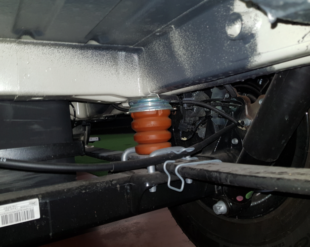

In questo video (a suo tempo visto in modo opposto a seconda da chi difendeva o meno i tamponi), io ci vedo un intervento del tampone nei momenti più critici.
Che normalmente e a mezzo caricato il tampone debba stare lontano dal finecorsa è evidente, e poi quando il mezzo è carico ed il fondo più sconnesso, interviene per limitare gli urti più forti.
Mentre questa è l'ennesima foto che posto, di un furgonato esposto in salone, completamente scarico e vuoto...
Credo non ci sia altro da aggiungere...

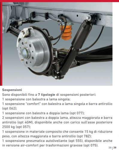

Esatto, anche se nelle versioni Camping Car, nessun mezzo è sui tamponi da vuoto, perchè montano sospensioni adeguate. Mentre sui furgonati destinati camper, lasciano le sospensioni di base, decisamente insufficienti allo scopo, perchè anche un furgonato allestito camper raggiunge pesi limite, col risultato della foto...
Ma tanto in fase di acquisto, chi mai va a sdraiarsi sotto ad un camper (ammesso che sappia cosa guardare), meglio sproloquiare sui social su cinebasto e le batterie al litio, e poi partire subito per la "vanlife" e postare tanti video...
wink
Scusate l'ennesimo OT, poi mi taccio, giuro, questa è la descrizione da catalogo Ducato delle sospensioni posteriori, con optional eccetera...
Come vedete, la sospensione è bella "ariosa", il tampone è "lassu".. tranquillo....
Confrontatela con questa, furgonato nuovo, in salone, vuoto
Cosa devo pensare?
