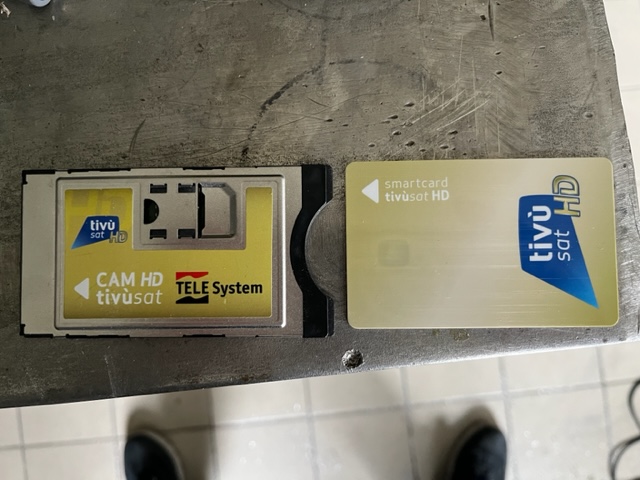

La CAM TVSAT HD è già inserita nella attacco della mia IMG_0818.jpgIMG_1023.JPGTV
Toujours en vin, jamais en vain.
28/08/2003 13787
Inserito il 28/01/2023 alle: 11:58:45
In risposta al messaggio di Lorenzo1984 del 28/01/2023 alle 10:43:00
La CAM TVSAT HD è già inserita nella attacco della mia TV
La scheda della foto che hai pubblicato, se non è giunta alla fine del servizio ci manca poco. Entro quest'anno, comunque, andrà fuori servizio e sarà necessaria una Cam Ultra HD 4 K con scheda Tivusat Ultra HD 4K. Se, però, vedi i canali Rai, intendo quelli criptati, dovresti anche vedere i canali Mediaset e La7. Quando scegli un canale Mediaset, che messaggio hai? Se il messaggio è circa Canale assente è un conto, se dice circa che la tessera non è valida, allora è un'altra cosa. Nel primo caso dovresti aggiornare la lista dei trasponder e rifare la sintonia; nel secondo caso c'è solo da sostituire Cam e Scheda Tivusat.

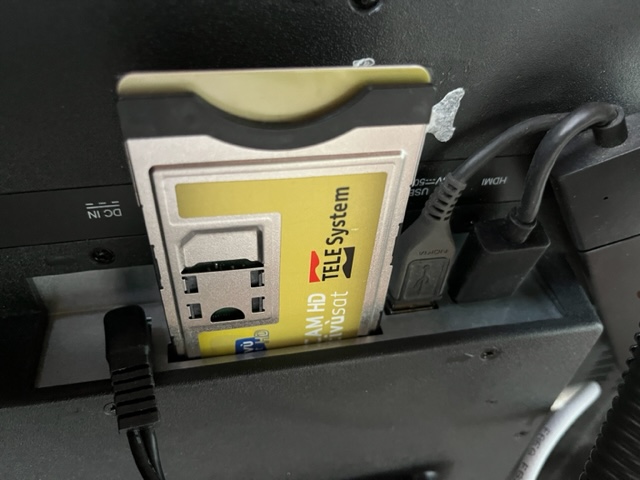

La parte dorata va girata, devi vedere il lato bianco della card. Ad oggi si vede tutto perfettamente.

La scheda in effetti è girata col bianco che si vede (la foto era quella vecchia che avevo sul pc).
Sul canale il messaggio  mi dice che non è valida o di girarla.

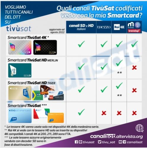

La mia tv non é certificata tvsat ma vedo perfettamente i canali mediaset e tutti gli altri con la tessera gold. Potrebbe essere che la parabola non centri perfettamente i satelliti. Controlla la potenza e la qualità del segnale. In fondo alla pagina web allegata trovi le tessere funzionanti e quelle disabilitate:
https://canalisat.altervista.or...

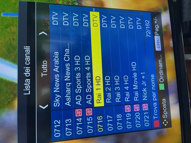

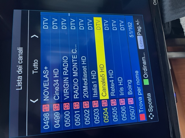

I programmi Mediaset sono criptati quelli Rai no.IMG_1026(1).JPGIMG_1027(2).JPG

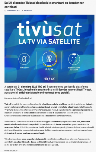

Avete visto questo?
https://www.tvdigitaldivide.it/...
La mia TV per certo non è certificata, da Dicembre a voi è cambiato qualcosa?
