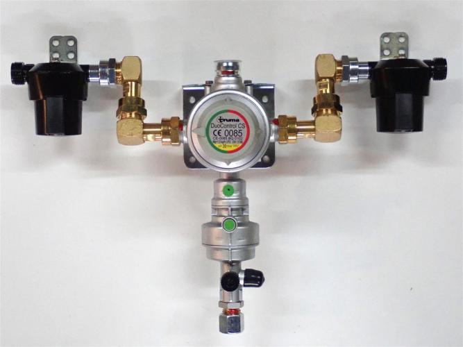

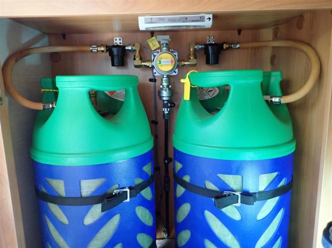

Se puo servire, qui ho applicato i filtri al Duo Control.
http://www.iz4dji.it/Lavori/Fil...
Nell occasione lo ho sostituito pechè aveva un malfunzionamento, ma se funziona come si deve, basta applicargli i due filtri.
Ho installato quello marcato GOK anzichè marcato TRUMA, ma è sempre lo stesso.
Nel mio caso avevo poco spazio e i filtri, seppure il modello nuovo che è piu compatto (e piu pratici da aprire) andavano a interferire con le bombole e quindi ho dovuto utilizzare dei gomiti, ma sempre materiale TRUMA, omologato per quell utilizzo.

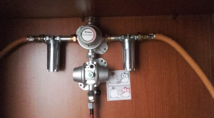

In risposta al messaggio di Laikone del 03/11/2022 alle 09:14:41
credo che il tuo amico abbia fatto un po' di confusione... Partiamo col chiarire che il sistema DUO CONTROL è di Truma, e onestamente non capisco il perchè lo si debba togliere. Eventualmente, ma proprio eventualmente, se si vogliono montare i filtri per sentirsi più sicuri si possono semplicemente aggiungere... il risultato sarebbe questo:
Nella foto non è un Duo Control, ma un Duo Confort abbinato a un Secumotion, apparecchi obsoleti e non piu in produzione.
Non cambia il concetto, ma lo dico solo perchè non si instauri ulteriore confusione, oltre a quella che gia c'è abbondante winklaugh.

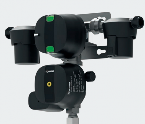

nuova o vecchia versione che sia, non cambia il concetto, a qualsiasi DUO-XX laugh si possono applicare i filtri, senza necessariamente "buttare" il DUO-XX.
Ho aggiunto una photo con l'ultimo DuoControl CS nel commento precedente così potete state sereni laughlaugh

TRUMA Duocontrol CS "vecchio" e con filtri TRUMA Nuovi

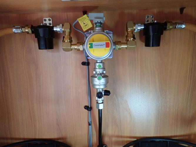

GOK Caramatic Drive Two con filtri TRUMA nuovi

Ho preferito il GOK Caramatic anzichè il TRUMA Duocontrol nero, primo perchè commercializzato direttamente dal produttore, costo un po inferiore, ma piu che altro per potere sfruttare il cablaggio del segnalatore in cellula, che è incompatibile con il nuovo Truma nero, e avrei dovuto cambiare tutto con una spesa enorme.

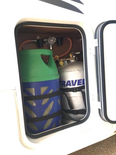

Eccolo montato sul mio attuale camper. Tra una Beyfin e l’Alugas
