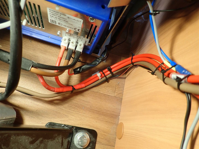

Anche le case costruttrici usano i colori differenti.
La Hymer usa il rosso per il + della BM che va alla centralina,
usa il nero per il + della BS che va alla centralina
usa il marrone per il negativo.
Secondo me la cosa migliore è usre un cavo di qualsiasi colore e ai due estremi metterci un tratto di termoretraibile.
qui una foto di quando ho montato il booster. Ma qui sono cavi da 16mm2
24/08/2008 16079

Inserito il 06/11/2020 alle: 22:24:25
In risposta al messaggio di IZ4DJI del 06/11/2020 alle 18:46:58
Anche le case costruttrici usano i colori differenti. La Hymer usa il rosso per il + della BM che va alla centralina, usa il nero per il + della BS che va alla centralina usa il marrone per il negativo. Secondo me la cosa
migliore è usre un cavo di qualsiasi colore e ai due estremi metterci un tratto di termoretraibile. qui una foto di quando ho montato il booster. Ma qui sono cavi da 16mm2
beh, sarà anche Hymer, ma rimane una zavagliata, per dirla alla nostra maniera...
Il nero o il marron si usano per la fase negli impianti civili, negli impianti automotive mica tanto, o almeno non su cavi importanti...
Detto questo e tornando al Grinza sul web c'è ciò che si vuole; crimpare un 25mmq creato da 10 cavi da 2,5mmq la vedo durissima, a meno che non li si vada a mettere su quel capicorda da "batteria" a stringere...
