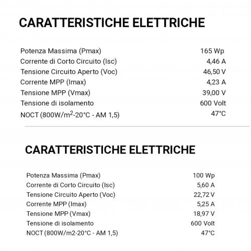

Ciao...secondo voi è meglio mettere un solo pannello policristallino da 165w con tensioni di circa 44v...o due policristallini da 100w in parallelo (200w) con tensioni di circa 22v l uno?il regolatore è un mppt 30a...

Meglio uno grosso x esempio uno da 300 che 2 da 150 ,uno per il prezzo e secondo x il rendimenro.
Poi e logico che lo spazio sul tetto di solito non combacia con pannelli grossi.

se invece dei watt tu ci indicassi le misure disponibili sul tetto, sicuramente potremmo aiutarti a mettere anche 2 pannelli da 150 o più watt in parallelo, ma senza queste misure, che sono alla base di tutto, è complicato aiutarti

Non chiedetemi il perché ma io preferirei, addirittura, due da 100 watt anziché uno da 200 watt, immaginate con uno da 165 watt! Le tensioni indicate, su un camper, non fanno tutta la differenza di rendimento che vengono reclamizzate, come pure un Mppt contro un volgare Pvm. Nei grandi impianti la differenza diventa interessante, ma su un camper, caricare mezza ampere di più per un paio d'ore, non cambia la vacanza.
Dico due pannelli s' megl ch uan, due meglio di uno, perché se uno va in sofferenza (ombra fitta, rottura, sporcizia) l'altro sopperisce: se ciò accade sull'unico pannello si è a terra. Ovviamente è una mia impressione personale senza titoli e senzxa aver superato esami.

Due da 100 o 120 monocristallini in parallelo. Se una parte ti va in ombra, la superficie dell'altro pannello potrebbe rimanere in luce e fare la differenza.  Regolatore MPPT.

Allora a breve ritirerò un van quindi sto cercando di valutare lo spazio del tetto che non è tantissimo..per riuscire a montare parabola..clima..e pannelli...in base a dove monterò il clima da tetto si gioca tutto il resto..se tutto va come spero penso monterò il 165w con un regolatore mppt...e dopo l estate aggiungerò 2 pannelli da 100/125w slim in parallelo con un loro regolatore mppt ....in caso non riuscissi nel tutto sto pensando ad altre alternative e valuto i vostri consigli

Oppure metterne anche subito 3 da circa 100/125w slim se possibile
