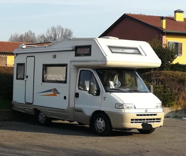

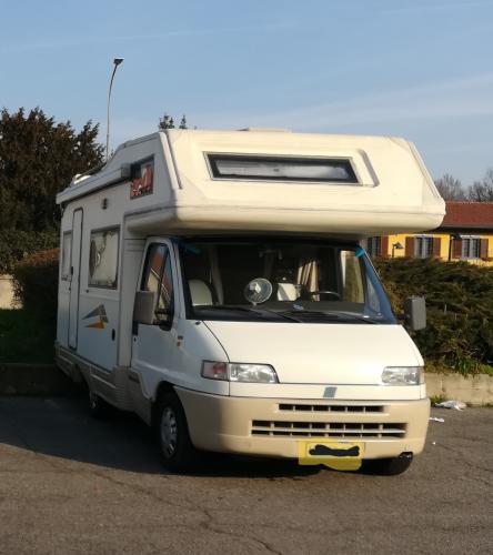

Ho visto la pubblicità di questo rinnova fascioni della bostik e sono incuriosito, vorrei usarlo sul mio mezzo ma visto pure il costo prima vorrei sapere la durata effettiva di questo prodotto che è reclamizzato per 5 anni
ma ho qualche dubbio sul reale tempo. I prodotti che ho usato ad oggi non durano una stagione ed i fascioni in plastica ritornano poi nuovamente brutti. Esperienze di chi ha usato questo prodotto o alternative valide e durevoli nel tempo.
Se vuoi una cosa che duri devi verniciarli.
Nel mio camper precedente ho provato vari prodotti ma durano poco.
Poi ho chiesto consiglio ad un colorificio che mi ha fatto un barattolo di vernice bicomponente per barche.
Ho rifatto tutti i fascioni, sia il nero della cabina che quello della cellula.
Prima ho dovuto grattare tutto con una spugna abrasiva, un paio di ore di lavoro, poi ho applicato la vernice a rullino e pennello, servono rullino e pennello adatti a quella vernice.
E' venuto perfetto, tanto che poi ho fatto fare altra vernice di colore bianco panna e ho rifatto tutto il mezzo. Ora il mezzo è di un mio conoscente e dopo 8 anni dalla verniciatura è ancora perfetto e bello da vedere pur essendo rimessato all'aperto.
Se fai fare la vernice falla fare lucida non satinata, dura di più.
Foto fatte lo scorso inverno...dopo più di 7 anni dalla verniciatura.

Avevo capito che era plastica nera sbiadita.
Se è verniciato hai solo la possibilità di fare come dice Impiegatodel.
Le mie plastiche laterali erano come le tue, la vernice era ben aderente ma il colore era diventato orribile e pieno di sfumature, ho solo dovuto passare una specie di spugna marrone abrasiva per togliere lo staro superiore e renderla satinata, poi verniciare.
Se la tua si sfoglia devi per forza grattare via tutto e verniciare, mettere quei prodotti sulla vernice è solo dannoso.
Se non si sfoglia puoi provare a lucidarla con una orbitante, poi se viene bene devi mettere una buona vernice trasparente.
Il lavoro l'ho fatto in cortile, in una giornata, basta che quando vernici non ci sia vento.
Se si prende una vernice bi-componente per le barche, è costosa, due barattoli da miscelare nelle giuste percentuali (da miscelare poco alla volta, si indurisce abbastanza velocemente), meno di 2 litri di materiale lo avevo pagato circa 80 euro, ma il risultato è ottimo e duraturo.
