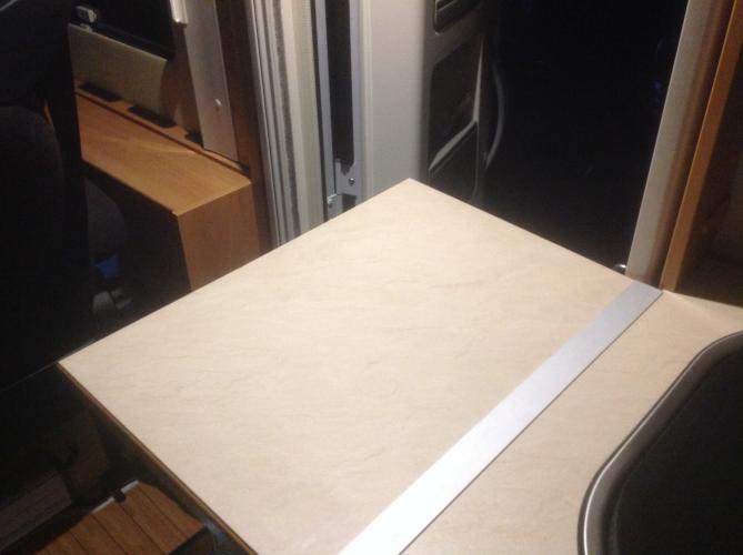

e` gia` un po` che ci giro attorno per fare qualcosa per poter allungare il piano della cucina senza che desse fastidio, senza bucare e in modo che si potesse togliere.
Oggi mi sono inventato questo !!

Notevole! Se non ho capito male: tre magneti su entrambe le superfici, due squadre per sostenere la mensola a flessione e un profilato a T che raccorda il piano cucina esistente con la mensola. Corretto? Il "gambo" del profilato immagino sia avvitato sul lato della mensola che viene accostato al piano cucina.
Insomma, se ci dai qualche dettaglio in più ti sono grato!

Notevole! Se non ho capito male: tre magneti su entrambe le superfici, due squadre per sostenere la mensola a flessione e un profilato a T che raccorda il piano cucina esistente con la mensola. Corretto? Il gambo del profilato
immagino sia avvitato sul lato della mensola che viene accostato al piano cucina. Insomma, se ci dai qualche dettaglio in più ti sono grato! Buona serata.
esattamente.
Magneti ce ne sono 4 per lato, quelli fissati sul piano sono avvitati (esistono gia` fatti cosi` e attenzione a non stringere troppo le viti perche` si spaccano e dopo tagliano come rasoi), quelli fissati al piano della cucina sono messi con il biadesivo della 3M (VHB).
I magneti al Neodimio arrivano da
www.supermagnete.it
e nello specifico sono i modelli Q-40-20-05-N  e CS-Q-60-20-04-N. Arrivano dalla Germania in 3 giorni e i costi di trasporto sono ridicoli... i magneti non sono regalati ma considerando che non ci sono alternative, direi che va bene lo stesso
L`alternativa a mettere il magnete anche dal lato cucina potrebbe essere quello di mettere una lista in ferro, ma non sono sicuro della tenuta per via che si dimezza l`attrazione ma ci sarebbe il vantaggio che diventando una lista unica, ci sarebbero meno rischi che si stacchi. Ho provato a lasciare per 3 ore il peso da 10 kg e il biadesivo ha tenuto.
Avrei voluto fare il piano arrotondato, ma per averlo identico al piano cucina, ho usato il pianetto di prolunga del tavolo che non uso. Alla peggio quello lo rifaccio perche` tanto se allungo il tavolo ci metterei comunque una tovaglia sopra e quindi non si vedrebbe.
Attenzione a non prendere i magneti da forare per metterli da entrambi i lati perche` esistono solo con magnetizzazione N e quindi al posto di attrarsi, si respingono.
Inutile dire che se uno non ha problemi a bucare, ci sono mille altri modi per fare questo lavoro senza impazzire e spendendo molto meno

esattamente. Magneti ce ne sono 4 per lato, quelli fissati sul piano sono avvitati (esistono gia` fatti cosi` e attenzione a non stringere troppo le viti perche` si spaccano e dopo tagliano come rasoi), quelli fissati al
piano della cucina sono messi con il biadesivo della 3M (VHB). I magneti al Neodimio arrivano da www.supermagnete.it e nello specifico sono i modelli Q-40-20-05-N  e CS-Q-60-20-04-N. Arrivano dalla Germania in 3 giorni e i costi di trasporto sono ridicoli... i magneti non sono regalati ma considerando che non ci sono alternative, direi che va bene lo stesso L`alternativa a mettere il magnete anche dal lato cucina potrebbe essere quello di mettere una lista in ferro, ma non sono sicuro della tenuta per via che si dimezza l`attrazione ma ci sarebbe il vantaggio che diventando una lista unica, ci sarebbero meno rischi che si stacchi. Ho provato a lasciare per 3 ore il peso da 10 kg e il biadesivo ha tenuto. Avrei voluto fare il piano arrotondato, ma per averlo identico al piano cucina, ho usato il pianetto di prolunga del tavolo che non uso. Alla peggio quello lo rifaccio perche` tanto se allungo il tavolo ci metterei comunque una tovaglia sopra e quindi non si vedrebbe. Attenzione a non prendere i magneti da forare per metterli da entrambi i lati perche` esistono solo con magnetizzazione N e quindi al posto di attrarsi, si respingono. Inutile dire che se uno non ha problemi a bucare, ci sono mille altri modi per fare questo lavoro senza impazzire e spendendo molto meno
Grazie Bengalajoe
ottima idea !! anch'io ho la prolunnga del tavolo quasi initulizzata !!
bella idea ! Spero tu non l'abbia brevettata !!
Credo che seguirò le tue istruzioni alla lettera, in settimana vado a recuperare
il camper e vedo se riesco ad uguagliare il tuo progetto !! complimenti
grazie ciao

Grazie Bengalajoe ottima idea !! anch'io ho la prolunnga del tavolo quasi initulizzata !! bella idea ! Spero tu non l'abbia brevettata !! Credo che seguirò le tue istruzioni alla lettera, in settimana vado a recuperare il camper e vedo se riesco ad uguagliare il tuo progetto !! complimenti grazie ciao
copia tranquillo, se hai bisogno di info, contattami !

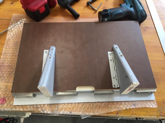

 Complimenti gran bel lavoro. Se posso però, suggerirei una modifica. Invece delle 2 squadrette rigide , metterei quelle  richiudibili solo per il fatto che quando non usi la mensola e la riponi sono meno ingombranti.
guarda se cosi` ti piace di piu` !

Questo però significa giocare sporco,angryangry. Nelle foto non facevi vedere i particolari.
Comunque avevamo visto entrambi la soluzione migliore , bel lavoro.

Questo però significa giocare sporco,. Nelle foto non facevi vedere i particolari. Comunque avevamo visto entrambi la soluzione migliore , bel lavoro.
Sono sincero, non ci avevo pensato. L'ho fatto dopo che me lo hai detto.
