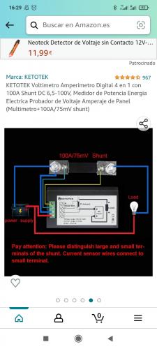

Buongiorno, ho questo shunt cinese da 4 soldi da qualche mese..
Siccome in cellula ho già lo smartshunt -battery monitor sulle batterie servizi, e lo shunt del regolatore mppt Victron smartsolar 100/30 ho tutte le info che mi servono.
Quindi mi piacerebbe mettere questo cinese(che non è un battery monitor ma solo misura la corrente istantanea) sul cavo alternatore.
Però il problema è che è fatto per essere messo sul negativo e l alternatore non ha cavi negativi perché porta il negativo dalla carcassasad.
C'è qualche modo per usarlo sul cavo positivo alternatore? ( Che tra l'altro ho da poco maggiorato da 10mmq fiat a 25mmq).
Non so se si può fare perché poi c'è da cablare anche il display dello schunt e magari il morsetto del display è fatto in modo da lavorare con lo shunt sul negativo...
Invertendo positivo e negativo di alimentazione del display finisce che il display non funziona giusto?
Allego lo schema di collegamento tipico

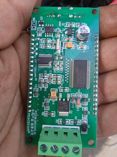

Cosa si può essere bruciato?
Quel cilindretto argentato sottile sdraiato sulla scheda è un fusibile o un condensatore?
Se posso ricomprare solo il display proviamo a vedere come fare ... correttamente però laugh tanto costa 10 o 15 euro per fortuna

Il componente che tu indichi mi sembra un quarzo. Verifica D1 vicino i morsetti. A destra del condensatore in altro mi sembra di leggere F1, ma è un po coperto ...
Buono il consiglio di Stefino di usare un raddrizzatore per alimentare il display
Di shunt ne mastico poco, ma se l'alternatore ha il cavo che porta la massa non potresti usare quello e semplificarti la vita?

Il componente che tu indichi mi sembra un quarzo. Verifica D1 vicino i morsetti. A destra del condensatore in altro mi sembra di leggere F1, ma è un po coperto ... Buono il consiglio di Stefino di usare un raddrizzatore
per alimentare il display Di shunt ne mastico poco, ma se l'alternatore ha il cavo che porta la massa non potresti usare quello e semplificarti la vita? Andrea
Lo shunt negativo va inserito sul negativo, se lo metti sul positivo bruci lo strumento, quello non e solo un display ma è un voltmetro che legge la tensione dello shunt
Tutti i manuali anche degli shunt cinesi raccomandano di non inseririrlo sul positivo
L'alternatore a differenza della batteria ha gia il negativo sullo chassis e salvo che non sia scollegabile esternamente non consente questo collegamento
Ci vuole uno shunt positivo oppure un piccolo DC/DC 12/12  isolato che costa piu dello strumento

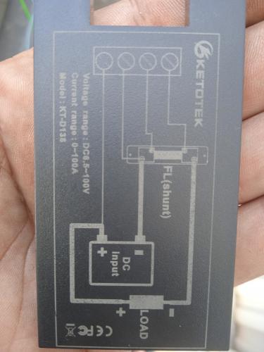

Come dice anasta è un quarzo o oscillatore.
non puoi fare quello che volevi perché il primo morsetto in alto è elettricamente  a massa.
il secondo è terzo morsetto sono in comune e sono uscita generatore - ingresso schunt e il quarto è positivo generatore.
(la vedo dura)

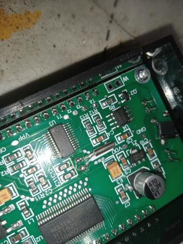

Non so se hai già ordinato il display, vedo un componente bruciato nella foto, quello con sigla U3 comunque, con una trentina di euro potresti prendere uno shunt che può essere montato anche sul positivo,

Non so se hai già ordinato il display, vedo un componente bruciato nella foto, quello con sigla U3 comunque, con una trentina di euro potresti prendere uno shunt che può essere montato anche sul positivo, questo. Ciro.
Ehi ciao grazie. Interessante! Devo sentire se spediscono all estero.
E se si può ordinare solo lnelettronica . Perché in realtà lo shunt già lo ho. E quello è solo un pezzo di metallo con una resistenza tarata.
Il componente u3 non è bruciato a vista. Quello che vedi è un pezzetto di etichetta del QC PASSED. Credo...
Piuttosto ora che ho riguardato perché hai scritto tu, vedo una macchiolina su una pista proprio tra u3 e il piedino destro del cilindretto argentato y1(nella foto vedi solo la Y)..ma dalla foto, che sul forum è troppo compressa, non si riesce a vedere credo.
Comunque chissene..ormai danno fatto!

Ciao minero perso il tuo commento! Purtroppo l alternatore, come il motorino di avviamento, elettrovalvole e quasi tutto nel motore non hanno cavi negativi in quanto il negativo lo porta la carcassa metallica.
Ovviamente c'è il cavo negativo tra ferro e bm e ferro e bs..ma non va bene per misurare lmaltermatore perché sono correnti sempre parziali.. poi tutte le utenze della meccanica anche senza carcassa metallica prendono il negativo sempre dal ferro. E anche in cellula sempre per questioni di semplicità e monitoraggio ho messo tutto quanto con negativo su un bullone al telaio e non sulla batteria.
Purtroppo l unica soluzione è uno schunt fatto per positivo.

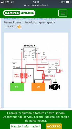

Mi hai messo uno schema, dove c'è un  relè  grosso, chiuso a comando , dopo che un altro relè viene attivato dal.d+.
Non capisco cosa vuoi dirmi...cool
È bene o male il sistema che ho io col cyrix da 120A con cablaggio grosso aftermarket (e il parallela Tore originale azionabile o no con interruttore su d+ e cavo originale schi foso).
A parte i cavi da 35 che io ho da 25 , ho già quel sistema..compresi fusibili da 250A perché ci possono fare l avviamento di emergenza con le bs in parallelo .
Concordo che carica alla grande..unico rischio di quei cavi, una corrente di carica eccessiva in caso di BS piuttosto scarica. Motivo per cui ho tenuto il parallelaTore che fa schi fo ma fa da limitatore di corrente al bisogno.

Gusto con lo shunt ha poco senso ma era un altro modo per avere tanta benzina.
Per il resto conosci il mio pensiero, ultimo camper (credo sia veramente l’ultimo) strumenti zero stress zero
