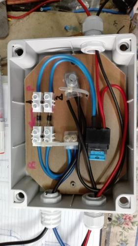

Inserito il 11/02/2019 alle: 15:10:16
In risposta al messaggio di Grinza del 10/02/2019 alle 19:52:20
Ho visto che hai messo gli Skotty su una piastra per il raffreddamento, ma l’intenzione era metterli affiancati per evitare ombre, farò delle prove ....grazie
Ciao Grinza se ti interessa io ho fatto così 2 diodi schotty da12A e 2 pannelli da 100A,IMG-20181007-WA0001(1).jpg di cui 1 che lo pooso inclinare
per l inverno quando il sole è basso all orizzonte.se possposso esserti utile volentieri ciao Franco
