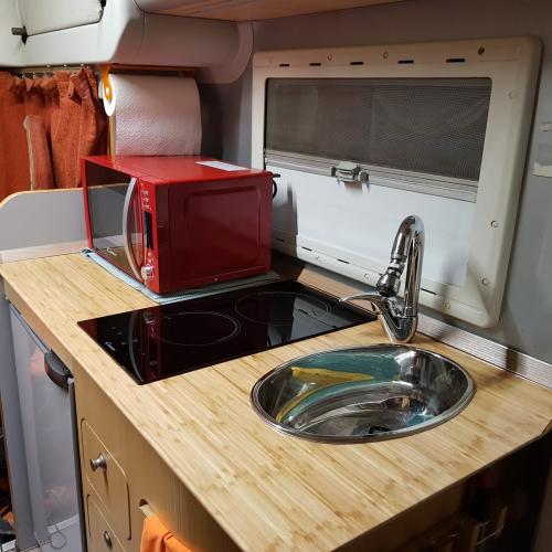

da settimana prossima anche io gas free, piano a induzione incasso con 2 piastre, di cui ne userò solo una, 1300W, 100A circa forno a microonde 1050W consumo, 700W resa pentola a pressione elettrica poi montati da anni frigo
a compressore e dual top, mi manca  da togliere la tubazione gas e inserire qualche vite per il nuovo TOP, appena finito posto una foto. di scorta il fornelletto a gas campingaz  Comunque un problema non da poco, dato che il camper nei vari luoghi non sempre mi interessa che sia in piano, la padella scivola sul piano induzione
posto una foto a lavoro finito, tolto un po di grigiore wingamm con un top color legno,
l'induzione è a 2 fuochi ma viene utilizzato solo il primo a 1300W.
il microonde per ora viene posto in posizione quando serve, non so ancora come fissarlo

primo weekend gasfree, potrei dire anche wirefree, l'eventuale allaccio alla rete elettrica si limiterebbe a collegarsi al caricabatteria e basta.
il microonde è di piccola potenza e i tempi si allungano rispetto a quello di casa:1050W (circa 100A)
1.30 minuti latte
10 secondi brioches
4 minuti cannelloni pronti
2 minuti goulash casalingo pronto
3 minuti altro
totale giornaliero 10 minuti, arrotondando 20Ah
induzione 1300W circa 110A:
5 minuti pasta con pentola a pressione , poi spento e la cottura è andata avanti,
4 minuti patate già cotte e fatte rosolare
totale giornaliero circa 20Ah
con 3 lifepo4 totale 270Ah al 100% sotto carico la tensione scende a 12.9V
a batterie al 30%, sotto carico  la tensione scende a 12.5V

Inserito il 06/11/2021 alle: 14:30:48
a parte il microonde che ciò che ho detto è reale, ho detto caxxate sull'induzione,
sono stato spiazzato da Amazon e dall'incompetenza mia sul forno a induzione...che non avevo neanche in casa, cioè:
mi hanno mandato il candy cdh anzichè il candy cid, forse perchè nelle ricerche l'estetica è identica.
quindi per quanto riguarda l'induzione, le prove,  in realtà sono riferite al vetroceramica
leggendo i vari tutorial l'induzione si raffredda subito, me ne sono accorto perchè quello montato sul camper dopo un quarto d'ora la piastra era ancora ustionante.
quindi lascio ancora i miei interventi senza modificarli. martedì arriva quello giusto (induzione) comunque le performance credo siano migliori.

Inserito il 09/11/2021 alle: 22:27:48
ho sostituito il Vetroceramica con l'induzione, non cambio la foto precedente perché sono identici,
il vantaggio è che la potenza assorbita è modulabile in base a 9 posizioni,
lo ho provato velocemente e sembra più veloce del Vetroceramica.
a domani le prove

Inserito il 10/11/2021 alle: 21:05:13
fortunatamente ci sono ottime notizie,
se per il Vetroceramica a 1300W era on-off,
l'induzione la potenza è a scalare, ecco i dati misurati con una pentola e un litro d'acqua
misure da strumento comunque con assorbimento  ballerino di un 10 % quindi media a occhio,   misure lette indicative
fuoco piccolo:
posizione 1- 6A - 80W
posizione 2- 10A- 140W
posizione 3- 18A- 250W
posizione 4- 28A- 370W
posizione 5- 40A- 500W
posizione 6- 57A- 710W
posizione 7- 90A- 1150W
posizione 8- 102A - 1320W
posizione 9- 126A - 1600W
fuoco grande:
fino a posizione 6 uguale al piccolo
posizione 7- 108A - 1370W
posizione 8- 130A - 1660W
posizione 9 - 173A - 2170W
Modificato da camperos il 10/11/2021 alle 21:06:39
