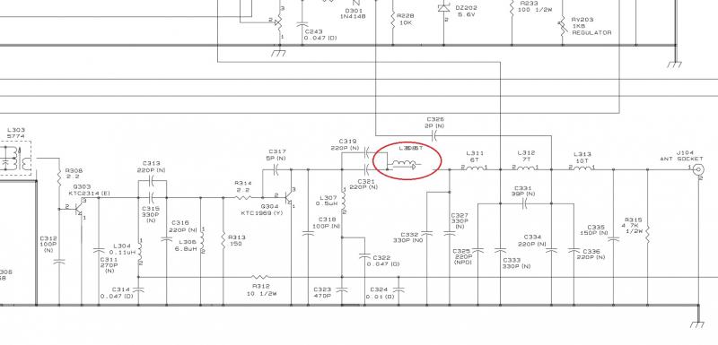

fare una diagnosi a distanza senza avere per le mani la radio non è facile. Si fanno solo supposizioni.
Nei casi di RX e TX assente interviene quasi sempre un componente a protezione dello stadio finale.
Qui puoi vedere lo schema elettrico della tua radio:
http://www.cbmania.ro/image/dat...
Nello specifico, in basso a destra, c'è la sezione finale, dove ho ingrandito e riportato il presunto componente fallato:
lo vedi circondato da unì'elisse rossa.
Può essere aperto quel componente, non facendo più transitare il segnale.
Comunque non è mai una riparazione semplice, se si individua il guasto, va ritarata tutta la sezione finale. Spesso la valutazione del danno supera il valore della radio.
P.S.
può essere anche uno dei condensatori verso massa posti subito prima del connettore antenna, facenti parte del filtro di uscita.

Ciao, fare una diagnosi a distanza senza avere per le mani la radio non è facile. Si fanno solo supposizioni. Nei casi di RX e TX assente interviene quasi sempre un componente a protezione dello stadio finale. Qui puoi
vedere lo schema elettrico della tua radio: 20si%20Diagrame/Alan%20Midland/Alan/48%20plus/Schema-statie-radio-cb-alan-48-multi-plus-b.pdf Nello specifico, in basso a destra, c'è la sezione finale, dove ho ingrandito e riportato il presunto componente fallato: lo vedi circondato da unì'elisse rossa. Può essere aperto quel componente, non facendo più transitare il segnale. Comunque non è mai una riparazione semplice, se si individua il guasto, va ritarata tutta la sezione finale. Spesso la valutazione del danno supera il valore della radio. P.S. può essere anche uno dei condensatori verso massa posti subito prima del connettore antenna, facenti parte del filtro di uscita.
Grazie  Alvaro per la tua chiara esposizione e supposizione dell'eventuale guasto. Non sono molto ferrato in elettronica,da poterlo riparare,  pertanto, consapevole ora della tua esposizione, abitando nei dintorni di Milano, cerchero' di telefonare  all' Elettronicagm e mi sapranno dire se conviene o no ripararlo.  A meno che, mi sapresti suggerire  altri bravi riparatori in zona. Sarebbe un peccato, doverlo buttare, sperando poi di trovare un altro Midland 48
