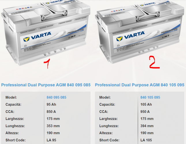

Con Varta cadi sempre in piedi, il modello da te indicato non è altro che la sorella maggiore di quelle venduta da CSM.
la 1 è quelle di CSM, la 2 quella da te ipotizzata. Fai attenzione alle misure, perchè la 105 è più lunga...
Come prezzo non mi sembra che il tuo rivenditore faccia un buon prezzo, sul web le si trovano a meno.

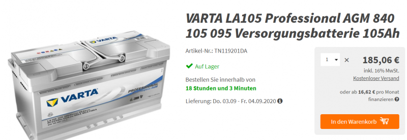

@Laikone
Il sito tedesco che vende batterie di cui hai allegato una foto, come si chiama esattamente?
Hai provato ad acquistare qualcosa? È affidabile? Quali sono le spese di spedizione, eventualmente?
Grazie.

@Laikone Il sito tedesco che vende batterie di cui hai allegato una foto, come si chiama esattamente? Hai provato ad acquistare qualcosa? È affidabile? Quali sono le spese di spedizione, eventualmente? Grazie. Giuseppe
è questo:
https://www.autobatterienbillig...
Non ho mai acquistato nulla, come spedizione direi pochi euro, a me sembra affidabile.Accetta Paypal.
