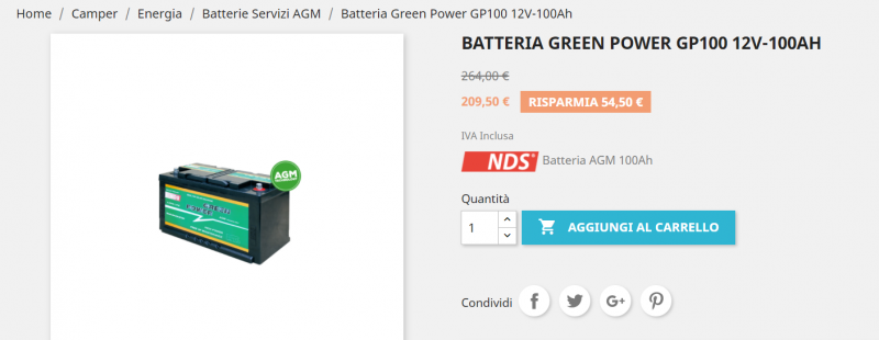

Ma... Quale sarebbe il miglio sito su cui comprare le GP?
che differenza c'è tra la GP100 e la GP100B?
Perché sul loro sito non trovo l'indicazione del peso?

Ma... Quale sarebbe il miglio sito su cui comprare le GP?  che differenza c'è tra la GP100 e la GP100B?  Perché sul loro sito non trovo l'indicazione del peso?
La versione B è quella ribassata, cambiano le misure esterne.
Io avevo la GP100B, messa su subito causa passaggio litio, e pesa circa 28,6kg
31/03/2004 21022
Inserito il 04/09/2020 alle: 10:02:46
In risposta al messaggio di pegaso_torino del 04/09/2020 alle 08:13:38
https://shop.aelwebstore.it/bat...
mi sembra un buon prezzo

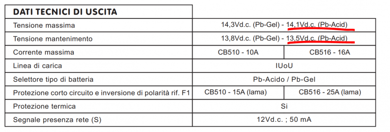

non so se conviene cambiare il CB, queste sono le possibilità che offre.
questo è quanto ha scritto NDS sul manuale allegato alla GP100 che ho acquistato io.
A questo punto io setterei semplicemente il CB su Pb-GEL
Modificato da Laikone il 04/09/2020 alle 15:30:00

Appunto, Ion avevo capito che per le agm serve da14. 4 in su meglio se 14.7, quelle che hai evidenziato non sono troppo basse?

Inserito il 04/09/2020 alle: 15:42:11
En nel caso non sarebbe meglio scegliere gel con 14.3?
31/03/2004 21022
Inserito il 04/09/2020 alle: 15:55:23
In risposta al messaggio di pegaso_torino del 04/09/2020 alle 15:28:49
ho evidenziato la situazione in cui ti trovi, ma ho anche scritto dopo la foto che setterei su Pb/GEL per una AGM.

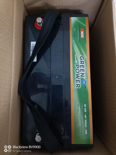

ragazzi non so se può interessare a qualcuno ma io ho in garage questa NDS nuova, levata immediatamente dal camper consegnatomi un mese fa perchè ho messo le litio, se qualcuno è interessato scrivetemi pure un messaggio privato

In risposta al messaggio di zorro1977 del 04/10/2020 alle 22:20:30
Azzzzz! ciao, l'ho ordinata identica 3 giorni fa!!angry (223 euro)
