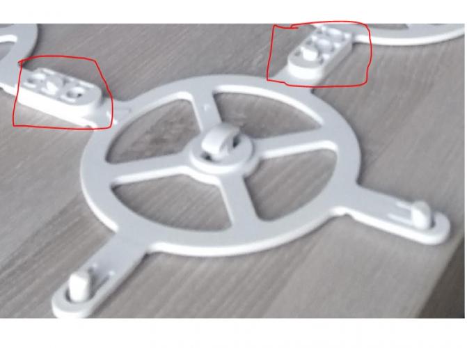

Forse mettendole strette al massimo, tagliando l'appendice laterale che resta inutilizzata,  riuscirei usarne altre 9 (3 cassapanca dx,3 cassapanca sx, 3 per rete ribaltabile)...ma ne resterebbero comunque qualcuna di troppo...
Questa in foto misura 62cm x 138 cm

In senso trasversale ero obbligato a rispettare una misura particolare che consentisse l'apertura cassapanca, quindi ho infilato le guide al buco 2 su 3 predisposti (vedi foto), mentre in senso longitudinale le guide sono state messe al buco 3 (più strette possibile)
Questa misura 62x138 della cassapanca parte testa o piedi,  utilizzo 3 file da 7. Per un letto 60 x 180 ti servirebbero 3 file da 9 elementi elastici

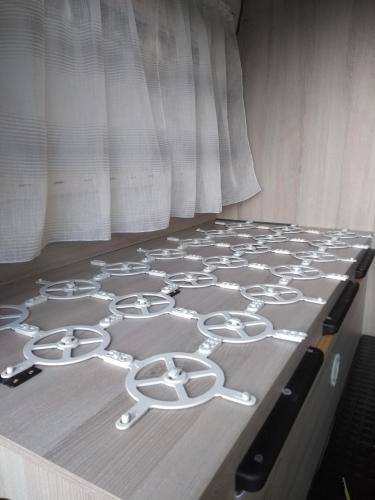

Ciao, si le ho montate.
La qualità del sonno è migliorata, non mi alzo più con la schiena spezzata, ma non è comunque comodo come il materasso di casa.
Sto valutando di cambiare anche il materasso con uno di qualità.
Il mio letto è basculante, montando le froli ho perso quasi 5cm in altezza, adesso sotto il basculante lo sfioro con i capelli, questo è il lato negativo della modifica.
In allegato una foto.
