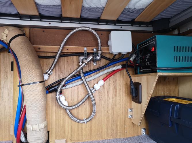

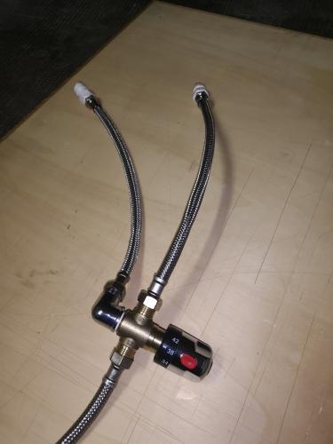

dopo una settimana di ferie in AA mi sono deciso di montare un miscelatore automatico per la doccia, avevo in programma di farlo, ma visto che andiamo prevalentemente nei campeggi non sentivo ancora la necessità
lo metto sulla linea che va al miscelatore della doccia

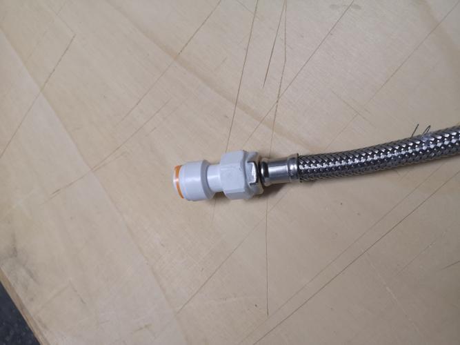

ho dovuto ridurre di 2 mm la femmina altrimenti non andava a battuta il maschio sulla guarnizione, il silicone lo ho messo soltanto per avere una maggiore sicurezza, a fine montaggio metterò le foto

bastava aggiungere una seconda guarnizione e non avresti accorciato il raccordo femmina , il silicone aggiunto sul filetto è solo un impiastro da evitare perchè la tenuta è solo a battuta e non sui filetti , prima di collegare quel termostatico controlla bene le sue caratteristiche perchè temo che con le basse pressioni in gioco lavori male o non lavori affatto

provare un termostatico a bocca non dice nulla , non è l'aria che deve regolare ma acqua a una determinata minima pressione , la pressione standard di utilizzo è 2,5 bar , la pressione minima non inferiore di 1 bar , preciso che quelle pressioni sono riferite con utilizzo aperto e con le classiche pompette da camper ottenere quella minima pressione di utilizzo la vedo molto dura , comunque prova a collegarlo volante collegandoci una doccetta telefono sempre volante e capirai come reagisce il termostatico , magari non lavora sulla scala graduata di riferimento ma almeno saprai se in qualche modo anche sballato lavora ugualmente oppure si pianta con regolazione inaccettabile
ti consiglio di non ridurre la portata di acqua pre termostatico , è già scarsa di suo e se la vai a ridurre pensando di recuperare pochi mbar sulla pressione peggioreresti ulteriormente la situazione

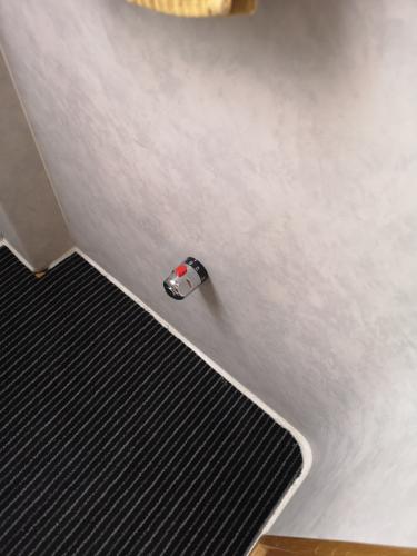

montato si deve tarare, una volta tarato dovrebbe rispettare quello che ho impostato, ho riscaldato l’acqua fino a spegnimento boiler, ho tolto il blocco ( il pezzo nero ) girato il rubinetto in bassa temperatura, riaperto piano piano fino alla temperatura desiderata, tolto la manopola e rimesso il blocco, ho fatto varie prove, per fare una doccia bollente devo pigiare il pulsante rosso e alzare i gradi
il retro sembra un groviglio di tubi, fissati bene però
presumo che per regolare sempre la stessa temperatura debba riscaldare l’acqua fino allo spegnimento del boiler, come ho fatto ora, domani prima di metterlo in garage riprovo
