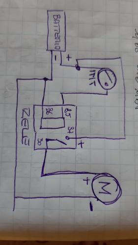

Nemmeno l'elettrauto riesce a capirci qualcosa...
ho installato una pompa maceratore che mi aiuti a spingere le acque grigie sullo scarico posizionato nella parte piu' posteriore del camper...
ho fatto e rifatto l'impianto elettrico cambiando il rele', il sezionamento dei cavi e pure il maceratore, ma il risultato non cambia...
1 volta su 10 agendo sull'interruttore posto in consolle di guida va, il resto mai, sebbene arrivino i 13 volt al maceratore stesso che assorbe 9 A...
ho provato anche con camper collegato al 220 e con batteria servizi agm da 100 Ah bella carica ma niente da fare...
queste le foto:

Nemmeno l'elettrauto riesce a capirci qualcosa... ho installato una pompa maceratore che mi aiuti a spingere le acque grigie sullo scarico posizionato nella parte piu' posteriore del camper... ho fatto e rifatto l'impianto
elettrico cambiando il rele', il sezionamento dei cavi e pure il maceratore, ma il risultato non cambia... 1 volta su 10 agendo sull'interruttore posto in consolle di guida va, il resto mai, sebbene arrivino i 13 volt al maceratore stesso che assorbe 9 A... ho provato anche con camper collegato al 220 e con batteria servizi agm da 100 Ah bella carica ma niente da fare... queste le foto: La differenza tra un uomo ed un bambino è nel costo e nella grandezza dei suoi giocattoli
La prima cosa che mi viene in mente: Hai provato il maceratore a banco?

Collega un voltmetro digitale sui morsetti del maceratore e verifica la tensione quando fa le bizze.
Usa un tester, non devi ipoizzare che la batteria non ce la faccia o provare a cambiarla oppure sostituire relè e cablaggi a caso, le tensioni si misurano, poi si ragiona.
E trova anche un elettrauto che abbia almeno un tester e che sappia usarlo, deducendo cosa succede a fronte di una lettura elettrica... è quello il suo mestiere.
Se arrivano 13 Volt e l'oggetto non va il problema è il motore del maceratore.
Se i 13 Volt calano allora relè/cablaggi/batteria.
Il tester va messo tra positivo e negativo del maceratore, NON tra il telaio del camper e il positivo del maceratore.

Collega un voltmetro digitale sui morsetti del maceratore e verifica la tensione quando fa le bizze. Usa un tester, non devi ipoizzare che la batteria non ce la faccia o provare a cambiarla oppure sostituire relè e cablaggi
a caso, le tensioni si misurano, poi si ragiona. E trova anche un elettrauto che abbia almeno un tester e che sappia usarlo, deducendo cosa succede a fronte di una lettura elettrica... è quello il suo mestiere. Se arrivano 13 Volt e l'oggetto non va il problema è il motore del maceratore. Se i 13 Volt calano allora relè/cablaggi/batteria. Il tester va messo tra positivo e negativo del maceratore, NON tra il telaio del camper e il positivo del maceratore.   Marco.
Però ha detto di aver cambiato anche il maceratore... quindi il problema o non è il maceratore o ha beccato 2 maceratori entrambi con lo stesso guasto, opzione alquanto improbabile.
Che una batteria non riesca ad erogare 9A mi sembra strano, anche per poco tempo.
La sezione dei cavi di alimentazione da quanto è ? Sul mio è da 4mmq per un assorbimento da 12A
Riesci a fare la prova dell'impianto cosi come è adesso ma alimentandolo con la batteria motore ?

Collega una lampadina a 12 Volt (non a LED) insieme al maceratore.
Lo vedi a occhio dalla luce che fa se la tensione va bene o se crolla a causa della corrente di spunto, che potrebbe essere anche di molte decine di ampere.
Un maceratore parte quasi in cortocircuito, serve un relè da almeno 70 Ampere, niente faston ma capicorda a vite e cablaggi robusti, 6 mm quadri solo se i fili sono molto corti.
Metti la lampadina e verifica che luce fa quando accendi il maceratore...un tester sarebbe forse peggio perchè non vedresti i rapidissimi crolli di tensione.

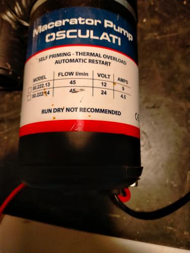

Raramente succede anche a me avendo quel tipo di maceratore identico ma con marchio diverso, è protetto termicamente con ripristino automatico quando poi si raffredda.

Non è che lo stai facendo andare a secco  e va in protezione per il calore?
Non sono previsti per quello che in inglese si chiama dry run e comunque non vanno utilizzati in modo continuo oltre i 10/15 minuti.

Problema risolto grazie a VOI....era proprio la protezione termica e provandolo a secco entrava in funzione...non so come ringraziarvi e scusate per l errore madornale che facevo ma non sapevo che il maceratore aveva il termico....GRAZIE

Sicuramente ti è andata bene, ma c'è da dire che questo tipo di pompe hanno portate e regimi di funzionamento ben diveroso rispetto a quella dell'acqua del camper che nel migliore dei casi arriva a 10 l/min.
Quindi a vuoto si rovinano in poco tempo , motivo per il quale hanno la protezione da suriscaldamento.
