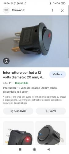

Risolto grazie a tutti.
lninverter victron come mi aspettavo non centrava nulla. Mai dato problemi in anni di finanziamento Continuato tutti i giorni.
E le batterie sono tutte a posto.
Nonché masse e connessioni di potenza che ho fatto tutte bene
Era un faston maledetto sull interruttore remoto con la lucina.
Quelli hanno dei faston stranissmi che non trovo mai nei negozi. O trovo standard o i piccolissimi.
Sono la.via di mezzo. Quindi uso quelli standard.
Che vanno in po' larghi.
Insomma smanacciando avevo tirato un filo dell' interruttore remoto che era attaccato a pelo.
Quindi la vibrazione della messa in moto lo aveva fatto muovere. Poi ha funzionato per giorni..oggi lo ha rifatto senza motivo e lo ho guardato e sistemato.
Li non c'è corrente rilevante, è qualche milliampere, è un segnale... quindi va anche se fa contatto per miracolo..ma si vede che si era proprio interrotto.

é un inverter mica un'amante che la finanzi
si chiamno FastOn  perchè sono anche FastOff, dovrebbero carcerare chi li ha inventati
sergiozh
sergiozh
Inserito il 17/10/2023 alle: 18:48:36
i faston sono il male !
meglio eliminarli tutti.

i faston sono il male ! meglio eliminarli tutti.
In effetti è vero.
Anche io sono dell' idea.
Eppure vi sono relè di potenza con i faston e anche alcuni regolatori solari dovre potrebbero passare anche 20 o 25A.
In questo caso è un banale interruttore di quelli rotondi con lucina. Il segnale che porta è di una corrente minuscola. Però è una misura strana che non trovo.
questi(il prezzo di questo sito a caso è folle)

"Eppure vi sono relè di potenza con i faston e anche alcuni regolatori solari dovre potrebbero passare anche 20 o 25A."
roba fatta male e da non comprare se possibile.
specialmente dove passano tanti ampere vanno evitati i faston.
