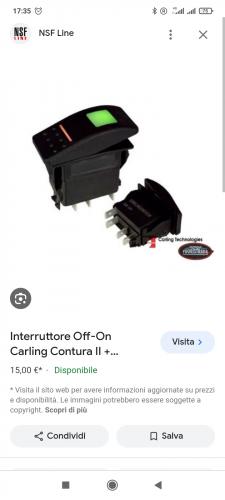

Scusa ho avuto da fare...
dici questi?
Belli..sembrano formato standard per le mascherine domestiche.

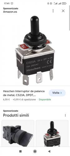

Ok per usi più importanti tipo accendere e spegnere direttamente una pompa o un frigorifero o roba da 15A.
Per l inverter tengo quelli tondi da 2 soldi col led. Veramente non so la corrente ma sarà sotto 10mA.. perché è un segnale...
visto che l inverter si accende e spegne con un piccolo ritardo.
L'interruttore può sia tagliare tra i 2 contatti del morsetto per il controllo remoto, oppure semplicemente tagliare un positivo qualsiasi verso il secondo contatto del morsetto.
Per il cyrix e per selezionare bm o bs dal Cb originale da 5A ho usato questi.
Danno sempre il potere di interruzione in AC. non capisco perché.
Per esempio 15A a 250v AC, a 250v CC sarebbero molto meno di 15A.
Però suppongo che a 12v CC tagliano 15A no?
Comunque io li ho usati per il Cb da 5A e per il cyrix, la cui bobina assorbe tipo 180mA... quindi...

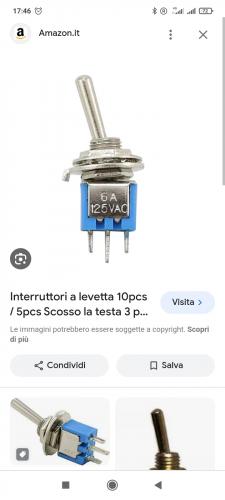

In realtà per il Cb originale da 5A la Campoli aveva usato un modello simile, ma di quelli minuscoli. Quindi ancora peggio.
L ho cambiato perché cominciava a fare cilecca.
Tipo questo

Si sono quelli, hanno una infinita serie di accessori e migliaia di combinazioni tra colore corpo, colore retroilluminazione, colore spia e formazione dello switch
inoltra hanno delle placche con sedi dove si possono inserire in combinazione ma non so se hanno anche quelle delle scatole 503
Ci sono anche tanti pittogrammi gia pronti e anche tante imitazioni
Gli altri interruttori che hai inserito esistono con aspetto uguale, ottimi, medi e cessi che si rompono subito
su a
Amazon, si sa che trovi le imitazioni, su ebay gia meglio
quelli a levetta o rocker della C&K sono ottimi
