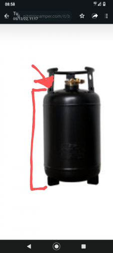

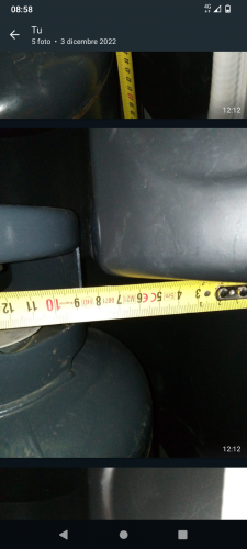

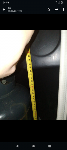

Buongiorno a tutti,
Sono vicino a installare una bombola ricaricabile Campko, ma avrei bisogno da chi la possiede che mi faccia un grosso favore.
Il mio vano bombole, ha uno scalino dove presumibilmente va sotto la bombola:
MI servirebbe sapere quanto misura in altezza la bombola esattamente appena sopra l'attacco del collare removibile, che andrebbe a entrare precisamente lì sotto
Grazie e un saluto!

Io ho una Alugas, non so se ti può essere di aiuto posso misurare (nel caso non l'avessi ancora comprata)

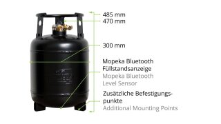

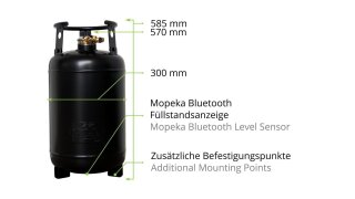

Buongiorno a tutti, Sono vicino a installare una bombola ricaricabile Campko, ma avrei bisogno da chi la possiede che mi faccia un grosso favore. Il mio vano bombole, ha uno scalino dove presumibilmente va sotto
la bombola: MI servirebbe sapere quanto misura in altezza la bombola esattamente appena sopra l'attacco del collare removibile, che andrebbe a entrare precisamente lì sotto Grazie e un saluto!

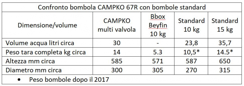

Queste le misure della bombola da 30 litri, 585mm tutto compreso, mentre fino alla valvola la misura è 570mm.
Questa invece è quella da 22 litri se lo spazio fosse veramente esiguo,

Ti ringrazio intanto per la tua risposta. La misura di cui ho bisogno non é quella dell altezza della valvola (che sapevo già) ma quella all'attacco del collare removibile in quanto andrebbe a a stare sotto lo scalino presente in foto, come già spiegato, altrimenti sarei costretto a prendere la bombola più piccola o un modello differente...

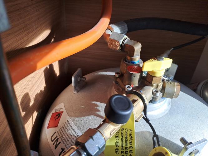

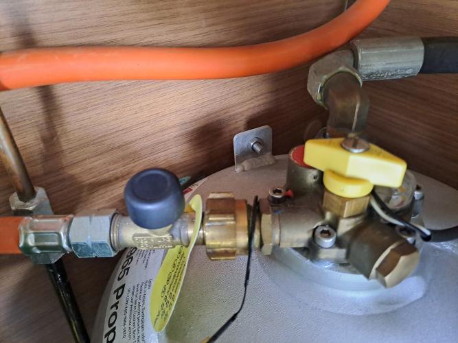

Inserito il 10/01/2024 alle: 13:51:45
Provo a mettere due foto prima di andar via
Fleurette63
Fleurette63
Inserito il 10/01/2024 alle: 13:54:35
Ci sono due attacchi, uno per il carico e uno per lo scarico (verso il regolatore e poi gli utilizzatori). Io il carico lo faccio dall'esterno con attacvo fisso alla parete ma anche chi utilizza gli accessori volanti deve avvitarli nelo stesso posto.

Grazie, quindi gli attacchi da utilizzare sono solo 2, bene, grazie per le foto.
Vedo che non i un riduttore, non serve o hai un'altro sistema tipo Truma control o Caramatic/Gok?

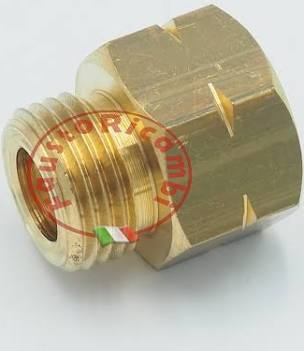

Poi devi avere un adattatore perché la bombola ha il passo tedesco. Domani col chiaro farò delle foto

Ciao e grazie, si l'adattatore c è l'ho in quanto mi è già capitato di utilizzare alcune bombole tedesche in passato, questo il cui codice è : RO073.01BL
Anche perché a voler cambiare il regolatore, quelli tedeschi li trovo rurri a 50 mBar e sinceramente mi scoccerebbe pure visto che li ho cambiati l'anno scorso.

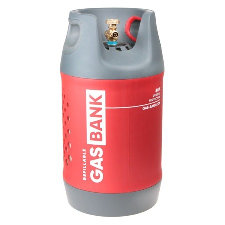

Personalmente ti consiglio la versione ricaricabile in composito, non c'e' paragone con quelle in acciaio!
Eventualmente valuta anche questa, omologata TUV:
https://carbonzorro.com/en/prod...
Sul mio camper ne ho una ma purtroppo non ricaricabile, bensi' da scambiare vuoto per pieno, poiche' in Finlandia, dove vado tutti gli anni, non esiste il gpl neppure da trazione, ma solo il biogas. Comunque e' in composito, e i vantaggi sono notevoli....leggerezza e soprattutto controllo del livello a colpo d'occhio!

Ottimo prodotto la Alugas, niente da eccepire, lo vedo molto diffuso sui camper tedeschi....
Ma vuoi mettere la praticita' di una in composito? Senza contare che la trasparenza, checche' se ne dica, ti consente un controllo a colpo d'occhio del livello, senza troppe complicazioni.
In oltre, sul lato sicurezza, come e' facile intuire, e' l'unica che non deflagra, nel malaugurato caso di incendio.
Cosi' si evince delle molte prove effettuate (e pubblicate) dai Vigili del Fuoco di molti paesi. Non per nulla si stanno diffondendo sempre piu' anche quelle in composito per metano, adatte a pressioni ben piu' rilevanti.
Provare per credere....wink
