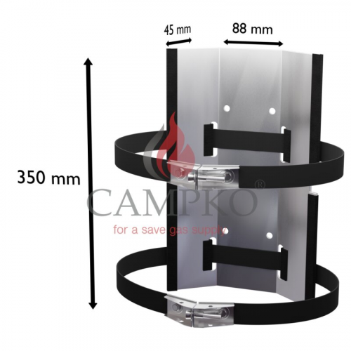

In Germania ho spesso visto in vendita presso accessoristi camper, delle strutture atte a fissare la bombola saldamente nel suo vano preesistente. Sono sempre omologate TUV.
Questa e' una, ma ne ho viste anche altre di diversa fattura, imbullonate al pavimento: evidentemente va scelta quella che garantisce migliore ancoraggio, a seconda di come e' strutturato il vano.
L'ultima parola l'avra' poi chi rilascia il libretto di collaudo che ho menzionato sopra.

In Germania ho spesso visto in vendita presso accessoristi camper, delle strutture atte a fissare la bombola saldamente nel suo vano preesistente. Sono sempre omologate TUV. Questa e' una, ma ne ho viste anche altre di diversa
fattura, imbullonate al pavimento: evidentemente va scelta quella che garantisce migliore ancoraggio, a seconda di come e' strutturato il vano. L'ultima parola l'avra' poi chi rilascia il libretto di collaudo che ho menzionato sopra.
Ciao Wippet,
conosco questo accessorio ma viene fissato ad un pannellino di compensato più o meno spesso e, seppur con delle contropiastre, non può considerarsi struttura fissa.
Mi sono confrontato con un allestitore quasi amico che monta ed omologa bombole ricaricabili nei furgonati ed ottiene la trascrizione sul libretto perchè riesce a fissarle alla struttura metallica.
Nei camper bisognerebbe fare una struttura metallica che e magari il suo fissaggio contempli il telaio del mezzo.
Non capisco perchè le normali bombole possano essere legalmente trattenute da una o due banali cinghiette in tessuto e questo non sia più valido se questa è ricaricabile.
Forse perchè viene considerato 'serbatoio'  e quindi uguale a quello che noi chiamiamo 'bombolone' che è solidale alla struttura del mezzo.

Ciao Wippet, conosco questo accessorio ma viene fissato ad un pannellino di compensato più o meno spesso e, seppur con delle contropiastre, non può considerarsi struttura fissa. Mi sono confrontato con un allestitore
quasi amico che monta ed omologa bombole ricaricabili nei furgonati ed ottiene la trascrizione sul libretto perchè riesce a fissarle alla struttura metallica. Nei camper bisognerebbe fare una struttura metallica che e magari il suo fissaggio contempli il telaio del mezzo. Non capisco perchè le normali bombole possano essere legalmente trattenute da una o due banali cinghiette in tessuto e questo non sia più valido se questa è ricaricabile. Forse perchè viene considerato 'serbatoio'  e quindi uguale a quello che noi chiamiamo 'bombolone' che è solidale alla struttura del mezzo.
Ho soltanto riferito quello che spesso vedo in Germania.
Non ho idea di cosa occorra per una omologazione in Italia, sul mio, che e' un furgonato, non ho montato una ricaricabile perche' in Finlandia, dove vado ogni anno, non le ricaricano, e il GPL non esiste, neppure quello da autotrazione. Quindi li' vado di scambio vuoto per pieno.
