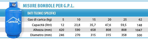

mi sapete aiutare a darmi la misura di diametro delle bombole di gas in ferro da 10 e 15 kg

oltre alle misure postate da videodue per le 10 kg esiste un'altra misura con diametro inferiore e altezza superiore , sono abbastanza rare ma ci sono ancora , preciso che la misura in altezza è quella totale , ovvero dall'inizio supporto inferiore alla fine del collare superiore

Poi ci sono le bombole Beyfin in VTR , da 10kg
Ø 30,5 cm
altezza 57cm
peso a vuoto 5,3kg

grazie delle info utilissime yes
