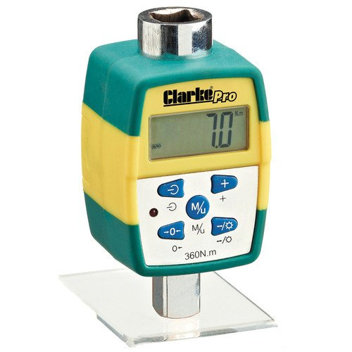

Posso impostare la coppia desiderata e quando essa viene raggiunta la chiave mi avvisa con un BIP, oppure leggo la coppia raggiunta sul display.

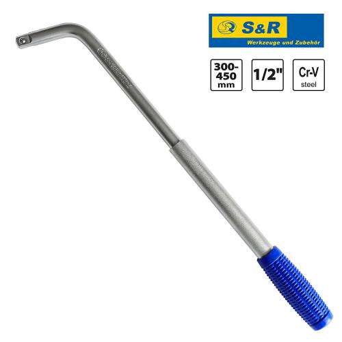

Ecco cosa serve per allentare le colonnette delle ruote... 14,85€ su Amazon

Ecco cosa serve per allentare le colonnette delle ruote... 14,85€ su Amazon asc_df_B075NTMGDP/?tag=googshopit-21&linkCode=df0&hvadid=279800176028&hvpos=1o1&hvnetw=g&hvrand=16713011041184297731&hvpone=&hvptwo=&hvqmt=&hvdev=c&hvdvcmdl=&hvlocint=&hvlocphy=1008159&hvtargid=pla-467619726957&psc=1
Sul daily con quella prolunga ci fai poco,
Mi è capitato con un cliente, lui aveva già piegato tutto, guardiamo bene la chiave a tubo originale e vediamo che ha due fori, uno a 180° gradi dall'altro abbiamo così messo due tondini di quelli pesanti e tirando in due, dividendo quindi ,lo sforzo su due tondini, mi pare siano diametro 15 o 20,siamo riusciti ad sbloccare tutto senza problemi. Adesso sul mio mi sono attrezzato anche io in questo modo, per allentare se è il caso è meglio essere in due e per stringere basta uno solo. Il mio è un MH e ho dovuto anche fare un prolunga servisse per il posteriore, per adesso mai usata....

Sul daily con quella prolunga ci fai poco, Mi è capitato con un cliente, lui aveva già piegato tutto, guardiamo bene la chiave a tubo originale e vediamo che ha due fori, uno a 180° gradi dall'altro abbiamo così messo

Anche da mia esperienza, quella economica chiave allungabile è ottima, va solo sostituita la bussola in dotazione con una di marca.
Però il manico è di ferro pieno e tosto, la prolunga di tubo grosso, e se proprio fosse molto duro, mi porto un metro di tubo idraulico da infilarci ancora sopra.
Secondo me è impossibile piegare quella chiave. Ne ho una uguale in ogni auto e nel camper.

Anche da mia esperienza, quella economica chiave allungabile è ottima, va solo sostituita la bussola in dotazione con una di marca. Però il manico è di ferro pieno e tosto, la prolunga di tubo grosso, e se proprio fosse
molto duro, mi porto un metro di tubo idraulico da infilarci ancora sopra. Secondo me è impossibile piegare quella chiave. Ne ho una uguale in ogni auto e nel camper.
ho pubblicato quel link perchè è stato quello più facile da trovare, ma 15€ sono anche troppe...
guarda qua:
https://www.bricoman.it/n/utens...
anche perchè dal mio punto di vista, o la pistola è in grado di allentare e quindi rimuovere le colonnette, oppure tanto vale usare la chiave classica e buona notte...
