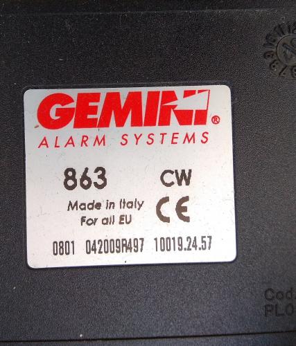

Mi sono deciso a smontare il pannello porta fusibili, ho staccato la centralina, fotografata e levata la batteria tampone.
Purtroppo non va a buon fine la procedura per riconoscimento telecomando.
Mi rivolgerò ad un installatore.

Ciao Renzodb,
allego la foto della centralina , anche se non è la stessa tua, penso che la procedura di reset sia uguale per tutte. Dopo lungo giro di telefonate, alla Gemini mi hanno rinviato ala Bomatech, che distribuisce i  loro prodotti, tel. 0571418881. Così ti possono indicare il loro installatore nella tua zona. Ho telefonato all'installatore, il quale mi ha detto che devo togliere l'alimentazione per una notte alla centralina staccando il filo rosso, e poi riprovare con la procedura di riconoscimento dispositivi come da manuale. Se non va a buon fine bisogna spedirla in ditta per riprogrammarla. Non levare assolutamente la batteria tampone,(come ha fatto qualcun altro) perchè si perdono tutti i sensori e le impostazioni, che dopo bisogna riprogrammare tutto.

Volevo solo chiederti un ultima cosa, ma telecomando almeno ne hai già uno che funziona? O quello che vuoi memorizzare è l'unico? Inoltre il manuale del 823 richiede che il pulsante porte, pulsante cofano e positivo sotto chiave.
Domanda stupida, io ho sempre pensato che il filo positivo fosse rosso, e tu hai parlato di giallo, è normale in elettronica usare colori diversi per il positivo?

Ti ringrazio per la disponibilità ma il problema mio è che entrambi i telecomandi hanno smesso di funzionare, perciò devo solo provare a levare la corrente alla centralina per una notte, poi eventualmente la porto in assistenza.
Per il colore dei fili, purtroppo ogni installatore usa il suo metodo, perciò anche se gentilmente ti sei offerto di spedirmi le foto dei collegamenti non mi servirebbero.

Sergino55. Ho appena scaricato le istruzzione del tuo antifurto stessa dita.
Ma e tutto uni'altra cosa sia come collegamenti che come prestazioni ai ragione tu ,
Forse il mio e per semintegrale  il tuo per i van .
