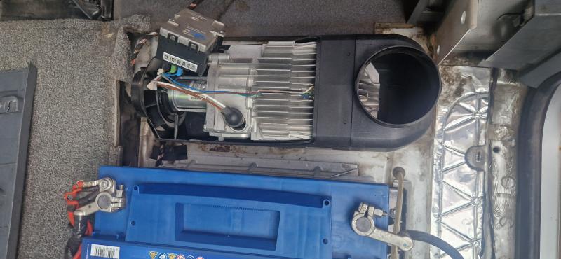

Salve, come qualcuno saprà sul mio mezzo questo riscaldatore20241109_091953.jpg
Qui si presenta un po' smontato Ma il concetto è che l'aspirazione avviene a destra del sedile del guidatore e l'erogazione verso l'alto, poi una flangia la trasferisce alla parte posteriore del sedile del guidatore
 quel che vorrei avere una calotta che abbia un'erogazione contemporaneamente nella direzione verticale che già ho insieme a quella classica che soffia nella direzione opposta alla aspirazione, quindi nel mio caso a sinistra del sedile del guidatore.

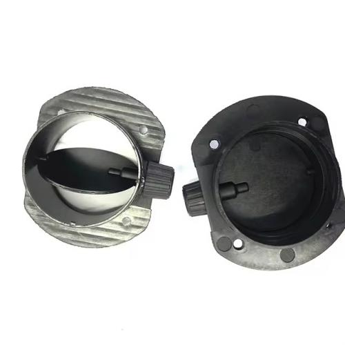

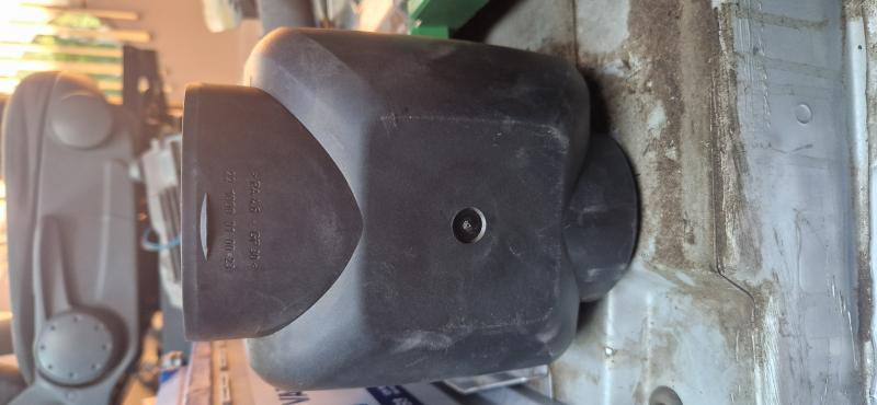

20241112_102542.jpgse, come credo, non esiste una già fatta vorrei saldare - a avvitare o incollare in questo punto una bocchetta tipo questa 17314457725066634327799719491329.jpg che dovrebbe uscire da sotto la base del sedile
20241112_193348(1).jpg ( che dalla foto appare alla rovescia rispetto a come in realtà) opportunamente ritagliata, più o meno nella zona dove c'è la targhetta eberspacher. Così facendo , quando non in uso, sarebbe nascosta dallo stesso coperchio da cui si estrae la batteria motore.

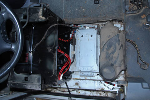

per inciso, le foto sono tutte del mio mezzo tranne quella del riscaldatore montato tutto sporco, che ho preso da internet, il mio, smontato dopo 15 anni, era pulitissimo
Il link del condotto che ho trovato io sarebbe questo, pensavo di mettere quello da 60 per tagliare il meno possibile Il metallo della base del sedile, penso sia sufficiente per un solo tubo ma anche su questo sono molto incerto, se poi mi sapesse suggerire qualcosa del genere con una consegna più rapida sarebbe decisamente meglio
https://a.aliexpress.com/_EQpj5GH

Purtroppo quelli non vanno bene perché quello orientato verso l'alto va assolutamente mantenuto Affinché si possa incastrare nella flangia che Orienta il getto all'indietro ci entra Giusto giusto , non ho modo di convogliarlo diversamente se non stravolgendo tutto. Quello di cui avrei bisogno è una calotta con le uscite a l una frontale e una sul lato superiore, ma non credo esista. Per arrivare alla zona letto Contavo di utilizzare un tubo volante da inserire solo quando necessario e riporre dopo l'uso

Forse se opportunamente tagliata e ben fissata potresti utilizzare una T del diametro adeguato al foro di uscita
Non so pero quanto spazio hai disponibile, forse riesci a metterla sotto.
Sul foro centrale che uscirebbe da sotto il sedile poi andresti a mettere la saracinesca come quella nella foto che hai postato.

Non credo possa funzionare, lo spazio che ho sopra il riscaldatore proprio risicato considera che la classica batteria da 19 cm ci sta giusta, inoltre alzando di qualche centimetro l'uscita verticale originale il deflettore che attualmente porta l'aria verso la bocchetta sul retro del sedile non starebbe più all'altezza giusta,. ma prima di un eventuale taglio dell.a calotta originale proverò a vedere se c'è qualche soluzione in tal senso
Se non dovesse andare Pensi che sia possibile forare e avvitare o incollare uno dei Condotti in oggetto sulla calotta originale?

Potresti provare a prendere sia la T che una calotta compatibile dalla Cina e fare le prove, in questo modo al momento non farai danni.

In questo momento non sono nelle vicinanze del mezzo ma da questa foto si riesce a vedere che il riscaldatore è alto Quasi come la batteria , non credo ci siano margini per inserire niente sopra quello che posso fare è forarlo frontalmente per ottenere Un'altra uscita , anche lì lo spazio è risicato Ma posso uscire fuori dalla scatola del sedile di qualche centimetro e al limite anche forare il coperchio di plastica che chiude il vano batteria lateralmente , mentre volendo tagliare la scatola del sedile verticalmente andrebbe interferire con le regolazioni del sedile 20241109_091953(1).jpg
