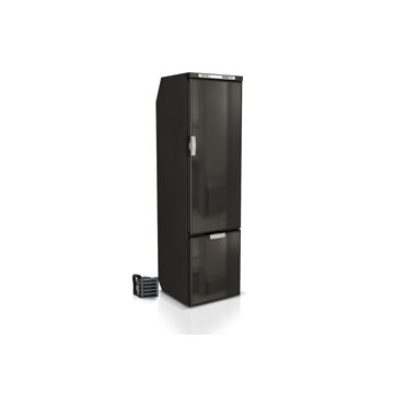

Non vedo perchè mettere il compressore vicino o dietro il frigo .
Con tutto il posto che esiste sotto il pianale è opportuno mettere
il Danfoss sotto . nascosto - in un contenitore paraspruzzi .
poi con due tubicini si va dove serve .wink
Avevo detto sistema su Mobilvetta Euroyacht 180l
che avevo dotato di frigo separato -congelatore posizionato a lato
compressore sotto il piano calpestio. (usato 11 anni)
Si guadagna in rumorosità che non si avverte minimamente
e in raffreddamento del compressore visto che il radiatorino
è sotto ed esterno.
Anche la Vitrifrigo propone il  sistema con compressore separato
posizionabile a piacere.
https://www.vitrifrigo.com/down...
https://www.vitrifrigo.com/it/i...
Modificato da franco49tn il 12/03/2021 alle 09:46:25
