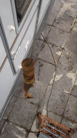

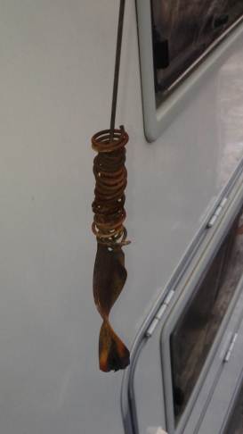

ciao a tutti ho trovato in rete un tizio che afferma che avvolgendo del rame sulla lamella nel camino e trattenendo il calore il frigo fresca meglio.
secondo voi è una bufala?

tutto può essere, ma poi, i gas di scarico, hanno abbastanza spazio per poter defluire verso l'alto?frown

Quando si dice"giocare col fuoco"...surprise
boh... il camper é tuo, la famiglia é la tua e la vita é la tua. Ma giocare con una fiamma attaccata a una bambola di gas...dai tu
spendi 600 euro, metti un frigo a compressore ed evita rischi inutili.
Gli incendi prodotti dal frigo esistono giá con frigoriferi non "migliorati", c'é bisogno di andare a cercarsele?
Mia umile opinione, ovviamente.
