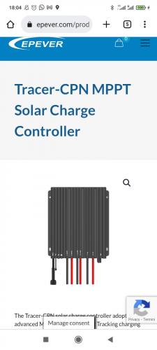

Per regolatore mppt consiglio epever (tracer-triron -xtra etc) da 20A per spendere poco e avere un buon prodotto.

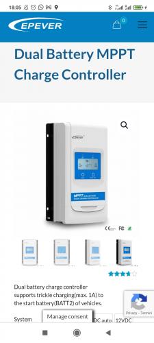

epever fa anche un mppt con uscita dedicata per bm a corrente limitata. Che sarebbe anche in grado di passare un frigo trivalente AES automaticamente da gas a elettrico se c'è sole abbastanza.

I modelli triron, duo Racer e xtra hanno varie opzioni di display e porte di comunicazione dati. Sono modulari.
E poi EPEVER fa un modello nuovo con bluetooth integrato senza bisogno di comprare lo schermo mt50 o modulo bluetooth.

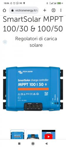

Se vuoi spendere di più dal punto di vista della connettività, monitorizzazione e compatibilità con altri accessori, victron direi che è quasi imbattibile. Ma costano di più.

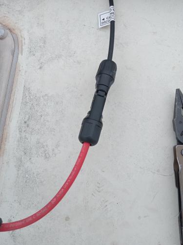

per l'allungamento dei cavi è meglio che metta due connettori o una connessione da elettricista provetto con uso di nastro isolante?

Se dovessi allungare i cavi solari, usa connettori mc4 maschio femmina. Sono ermetici ma anche se lo fai dentro sono comodi perché sono a scatto. Li attacchi e attacchi come vuoi.
3m dalle batterie ci può anche stare. Specialmente se Pwm il regolatore ha poca importanza. Ma con mppt siccome la corrente in uscita è più alta, conviene.stare vicino alle batterie.
Se se si sta lontani va anche bene ma bisogna aumentare la sezione e a volte non vale la pena e la spesa.

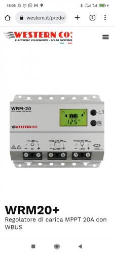

Ho installato l'ultima versione del Western WRM20 (€ 116,00) e ci ho messo tra il regolatore e la batteria un magnetotermico da 40a,(11 €.) per la prolunga mi son bastati due mammut.

Ho installato l'ultima versione del Western WRM20 (€ 116,00) e ci ho messo tra il regolatore e la batteria un magnetotermico da 40a,(11 €.) per la prolunga mi son bastati due mammut. Mò sono alla ricerca di un camper-radio
per installare: il software di Giovanni (le mappe stradali con POI ed altre informazioni) ; una retrocamera e la musica; che mi consigli? e che smart TV, non tanto grande, da collegare via telefonino e app Rodi mi suggerisci di acquistare? Grazie da Sergio C.
Il magnetotermico lo hai messo come fusibile o come interruttore?
Io preferisco metterlo tra pannello e regolatore..e come interruttore solo.
Perché è comodo a volte escludere i pannelli magari per manutenzione etc.
Ma non è consigliabile staccare il regolatore dalla batteria. Mentre è più indicato staccare il pannello.
Poi tra regolatorri e batteira va un fusibile, possibilmente della potenza massima del regolatore o poco più grande.
Inoltre se usi il magnetotermico come fusibile andrebbe specifico per CC..e 40A sarebbe un po' troppo forse.
Se lo usi come interruttore sul pannello, lo stesso è meglio per CC..ma in realtà anche un magnetotermico ac da pochi soldi fa il suo lavoro quella volta ogni tanto che dovessi escludere il pannello.
