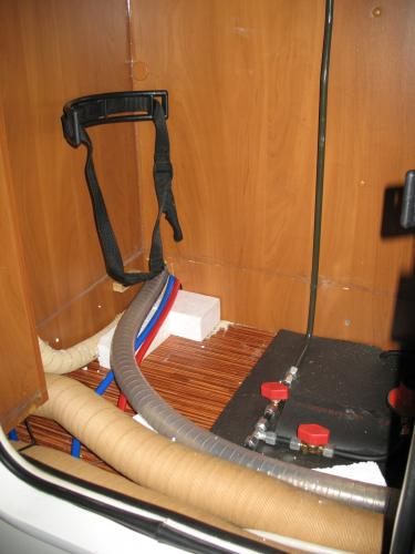

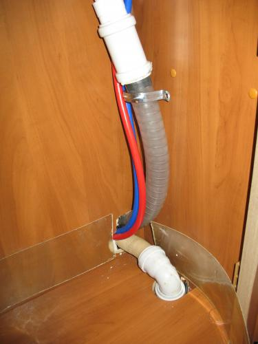

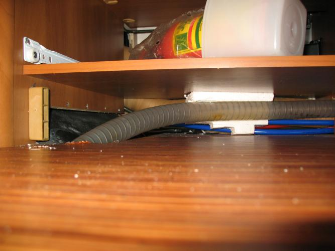

Guarda che modifiche avevo fatto sul Rex720 per lo scarico della cucina
perchè non scaricava bene ed ho voluto il tubo interno fino al serbatoio.
Il veccho passaggio in basso con curva bianca
lo ho usato per riscaldare il sottopavimento
e vedi la derivazione di un tubo D40 Truma.
I polistiroli sono stati posizionati per mantenere costante la pendenza
E qui scaricava nella parte alta del serbatoio grigie .
Modificato da franco49tn il 09/12/2019 alle 15:49:23
