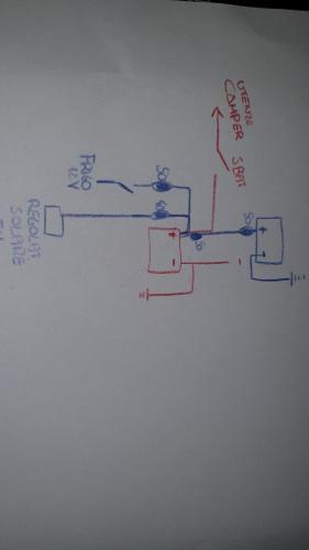

salve,ho fatto delle modifiche,volevo sapere se andavano bene e cosa potrei aggiungere x sistemarlo se non va bene..
l'originale è il rosso..le modifiche in blu...
ho aggiunto il frifo  12v direttamente sulla batt con interruttore e fusibile da 40,regolatore solare della moscatelli  direttamente sulla batt e fusibile entrambi prima dello stacca batterie di serie che stacca tutte le utenze..centralina luci ecc.
poi ho aggiunto una batt in parallelo secco con due fusibili da 50.
ora  vorrei aggiungere il circuito di emme o il cbe x caricare anche la BM.
non ho messo stacca batterie sulla seconda aggiunta va bene?
dopo lo stacca batterie c'è anche collegato di serie un relè che va anche alla batteria motore ho visto dovrebbe essere un parallelatore

salve,ho fatto delle modifiche,volevo sapere se andavano bene e cosa potrei aggiungere x sistemarlo se non va bene.. l'originale è il rosso..le modifiche in blu... ho aggiunto il frifo  12v direttamente sulla batt con
interruttore e fusibile da 40,regolatore solare della moscatelli  direttamente sulla batt e fusibile entrambi prima dello stacca batterie di serie che stacca tutte le utenze..centralina luci ecc. poi ho aggiunto una batt in parallelo secco con due fusibili da 50. ora  vorrei aggiungere il circuito di emme o il cbe x caricare anche la BM. non ho messo stacca batterie sulla seconda aggiunta va bene? dopo lo stacca batterie c'è anche collegato di serie un relè che va anche alla batteria motore ho visto dovrebbe essere un parallelatore grazie
Non mi torna il fatto che cosi ho due fusibili in serie sullo stesso cavo...del parallelo delle bs..
mi conviene mandare le due uscite dei fusibili bs allo stacca batterie?
