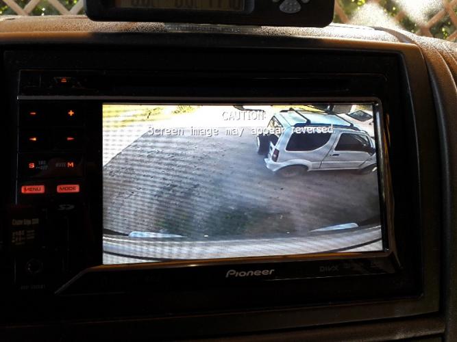

Ciao, ti hanno già dato utili risposte, aggiungo solo la mia esperienza. Ho collegato al secondo ingresso video dell'autoradio una telecamera da 6€ presa su Aliexpress che ha le linee guida, e mi sono utili perché so che è orientata in modo che l'acqua di scarico delle grigie scenda esattamente in mezzo alle due ultime linee verdi. Comodo per centrare la griglia. La posso selezionare in alternativa a quella della retro, che posso tenere sempre accesa ma come specchietto retrovisore ha poca profondità.
Onestamente non noto alcuna differenza di qualità visiva tra la telecamera Dometic costosissima di serie (insomma, pagata nel pacchetto optional-che-lo-devi-per-forza-prendere...) posta sotto il terzo stop e questa da 6 €, ho fatto la prova mettendole a fianco.
Ho già passato i cavi per metterne una ad altezza targa (che faccia da specchietto), e mi piacerebbe averne una per specchietto lateralmente e una sul tetto per i ponti, ho adocchiato un selettore su Aliexpress che permette anche di avere il monitor splittato in 4 aree e vedere 4 camere contemporaneamente. Però sarà lavoro post vacanze estive.

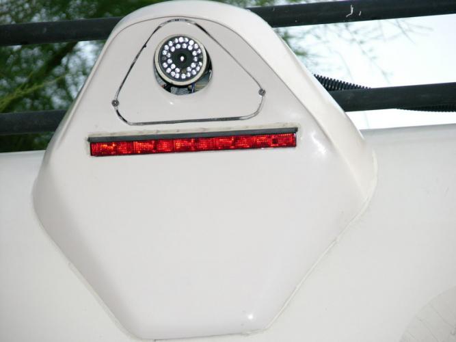

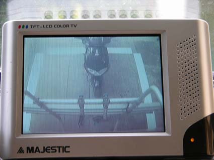

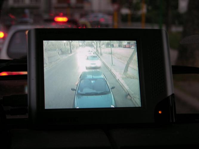

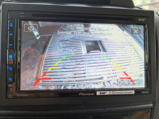

Questa la mia situazione, tre telecamere su due monitor distinti.
Primo monitor: retrocamera in alto con ampia visuale e con la quale riesco a parcheggiare letteralmente a due centimetri dalla mura che delimita il parcheggio nel quale rientro a misura; retrocamera sotto il pianale per scaricare le grigie. La deviazione tra l'una e l'altra avviene tramite l'apposito pulsante sul monitor.
Secondo monitor (specchietto retrovisore): retrocamera sulla targa con quelle fastidiosissime righe colorate. Retrocamera con ampissimo raggio (credo 178 gradi) per cui come specchietto vale poco perché chi mi segue lo vedo molto piccolo. Ma è utilissimo nei sorpassi perché supera il vizio della moglie di ostruirmi la visione dello specchietto destro nei sorpassi! Insuperabile, come comodità.
Entrambe si accendono automaticamente all'accensione del motore e si spengono con esso; posso intervenire manualmente sul pulsante on/off. Quando, mentre aspettate l'accensione e messa a fuoco della retrocamera, avete già sfasciato un Bmw di tre giorni, oltre ai danni personali... allora comprenderete che è meglio avere tutto sempre acceso!

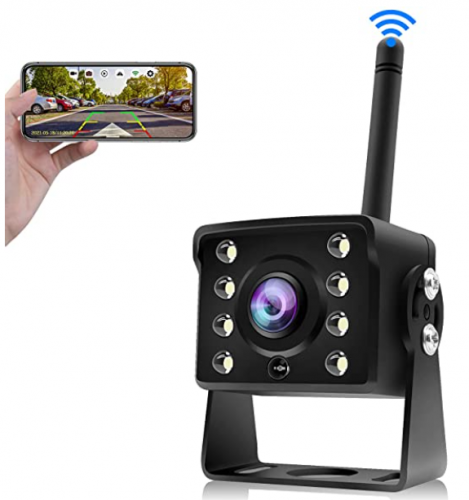

Ciao avendo anche io la necessità di una retrocamera proverò questa :
pagata 50€ e restituzione con rimborso entro 30gg, nessun ulteriore monitor ma si interfaccia con lo smartphone sia Android che IOS angolo di visuale 170° la installerò sul portamoto collegandola alle luci posteriori, in modo tale che la posso utilizzare anche in viaggio, vi riferirò sul funzionamento
