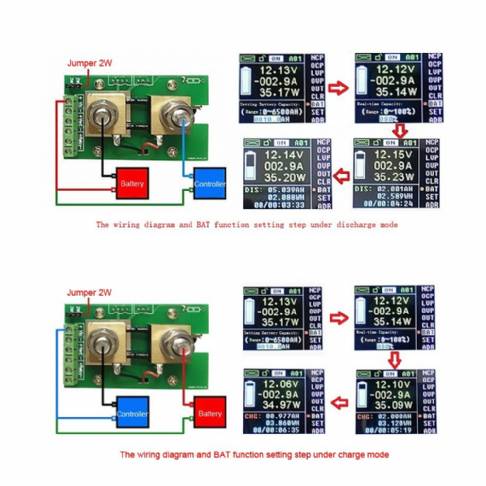

ho visto questo su amazon :
https://www.amazon.it/KKmoon-0-...
  1. Quale modello scegliereste?
  2. Se non soldi buttati?
  3. Eventuali prodotti alternativi
  4. Sto provando a leggere un manuale in inglese che, ho provato a tradurre con software gratuito, ma...... La manualità non mi manca, ma in questa materia sono Molto Ignorante.
Sommario
VAC1030A bicolore tester di tensione DC in grado di misurare tensione continua, corrente, potenza, carica e capacità di scarico, watt, tempo, e altre grandezze fisiche, parametri possono essere impostati protezione da sovracorrente, protezione contro le sovratensioni, protezione di sottotensione, limite di protezione e maggiore protezione delle specie, lo strumento è molto adatto per l'uso nel processo di lavoro elettrico tensione parametri correnti, watt, ecc monitorare, può essere utilizzato anche per la ricarica della batteria e lo scarico processo di capacità di monitoraggio.
1, il display può essere utilizzato tra la trasmissione dei moduli di intestazione e di misurazione wireless dei dati, riducendo il cablaggio ingombrante, ma anche per evitare errori causati da perdite di linea più lontana distanza di comunicazione è di 10 metri, è anche possibile utilizzare il cavo USB standard per la comunicazione cablata, grazie alla comunicazione 485, la lunghezza della linea può essere esteso a 1200 m;
2, bidirezionale corrente rivelatore per rivelare la carica e la scarica del l'utente può facilmente rilevare corrente bidirezionale senza cambiare il cablaggio;
3, funzione di potere e di memoria, il display può essere impostato dopo la memoria di intestazione prima del risparmio energetico e AH, watt e il tempo, per facilitare l'osservazione e la misurazione, ma la misurazione prima che il modulo di alimentazione necessario fare clic sul pulsante OK per salvare il parametro ;
4, tensione, corrente, potenza, capacità di scarico, e il momento in cui il display tegola visualizza simultaneamente le informazioni del tutto chiara;
5, dotato di relè, con sovracorrente, sovratensione, sottotensione, protezione di limite (tempo di relè estesa) e altre funzioni;
6, quando il numero di sicurezza e il momento in cui la funzione di cancellazione potenza, non influenza la misura;
7, può essere impostato per affrontare ciascuno individualmente, e al fine di visualizzare una pluralità di parametri di misura di misura di bordo;
8, L'uso di più macchine contemporaneamente, la macchina può essere impostata singolarmente per ciascun canale per evitare interferenze reciproche;
9, Wth un blocco schermo, tempo libero, regolazione della luminosità e cambiare la funzione di visualizzazione della lingua;
Specifiche tecniche
Specifica Parametro
campo di misura di tensione 0. 01 ~ 120V
Tensione Precisione 0. 01V
Errore di tensione ± 1% + 5 cifre
campo di misura di corrente 0. 01-30A
Precisione corrente 0. 01A
Errore di corrente ± 2% + 5 cifre
campo di misura di potenza 0 ~ 200KW
Capacità Campo di misura 0 ~ 2000KAH
campo di misura Watt 0 ~ 4000kWh
Tempo Gamma di misura 0 ~ 999Days
Indirizzo Intervallo A01 ~ A99
campo di regolazione del canale wireless A-Z
sezione del display decimale cambierà automaticamente spostano bit di dati, ad esempio, è visualizzato come Ann 00. 000AH, quando la visualizzazione supera 100AH, il display diventa 000. 00
NCP (protezione da sovracorrente Negative) 0 ~ -30A
OCP (Forward protezione da sovracorrente) 0 ~ 30A
OVP (Protezione da sovratensione) 0 ~ 120V
LVP (protezione sottotensione) 0 ~ 120V
Protezione in tempo di ritardo 0 ~ 10S
Power Plate misura 0. 4W / S
il consumo di energia del display 0. 5W / S
Sample Rate 5times / s
Distanza di comunicazione 10 m unico insieme di spazi aperti
le dimensioni della scheda Display (mm) 79 × 43 × 52 (mm)
dimensione di misura piastra (mm) 81 × 50 × 59 (mm)
240g di peso
Descrizione dello strumento. Questo strumento è una struttura divisa, si compone di due parti e la scheda di misura display. Figura 2-1 è una descrizione dell'interfaccia tabellone per il pannello frontale dello strumento di Figura 2-2, Figura 2-3 per i pannelli strumento di misura, due parti per il trasferimento dei dati tramite il modulo wireless, può anche essere collegato a connettersi.
