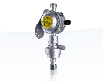

monocontrol  su camper nuovo che ha 4 mesi di utilizzo totale tre bombole utilizzate  non manda piu pressione sufficente ,usate sempre bombole vetroresina .

Successo anche a me, se usato in abbinamento allo scambiatore di bombole non funzionava la stufa, altrimenti andava. Sono diventato pazzo prima di capire, anche perché non si poteva cambiare pezzi ad capocchiam visto il costo esorbitante. Fortunatamente un amico generoso mi ha prestato per un giorno il suo e quando ho capito che la ragione era proprio quella sono andato sul sicuro. Ero stato avvisato che Truma non me lo avrebbe n sostituito in garanzia trovando scusa di aver usato bombola con gas sporco senza usare filtri. Ho però documentario di avere installato preventivamente anche i filtri e fortunatamente ho ottenuto (inaspettatamente) sostituzione in garanzia. C'è comunque una marea di gente che ha avuto problemi e fatto modifiche.

Dopo soli 6 mesi,anche il mio Monocontrol ha iniziato a far passare sempre meno gas,finche sono stato costretto a rimuoverlo,rimettendo il semplice regolatore che c'era prima,quello che non capisco è come può un'azienda come la Truma continuare a vendere questo "pacco"di accessorio,visto che oramai tutti o quasi tutti si lamentano del malfunzionamento dovuto secondo loro dal gas sporco,

Chi me l'ha installato,ha detto che:"noi possiamo provare a mandarglielo allaTruma,loro lo aprono,se vedono che le membrane interne sono state compromesse dal gas sporco,mi chiedono anche la manodopera",ovviamente bisogna essere dei credenti della buona fede,gli ho dato la mano e me ne sono andato,per me è un prodotto non idoneo a questa funzione,e se l'installatore me lo avesse detto prima e non dopo non l'avrei messo

Secondo me potrebbe anche cambiare con la installazione.  La truma specifica che il regolatore va messo piu alto rispetto alle bombole. Potrebbe essere che in caso di vano bombole basso, il regolatore non sia abbastanza alto. Tantopiu il monocontrol che ha l'imbocco in alto e quindi casomai è stato montato piu basso per potere fare stare il tubo arancione. In caso di Monocontrol, preferirei installarlo usando l'apposito raccordo ad angolo in modo da poterlo mettere un bel po piu in alto.
Nel Duocontrol gli ingressi sono laterali e quindi secondo me ci sono meno problemi.

Ciao,purtroppo tutti i camper hanno il vano bombole risicato,e per poterlo mettere più in alto si dovrebbe mettere in cellula,di fianco al passeggero,addirittura si dice che se viene montato con il loro filtro,forse te lo passano in garanzia,la verità è che è un prodotto difettatoyes

Mah, la mia esperienza è diversa, ho avuto nel precedente camper Secumotion+Duoconfort dal 2007 al 2015 e su questo dal 2015 ho il Duocontrol CS, e mai nessun problema, e non ho i filtri. Sarò stato fortunato?
Secondo me è un prodotto molto sofisticato e molto preciso, e quindi anche molto piu delicato di altri regolatori piu comuni, ma anche piu semplici e strapazzabili.
Le strumentazioni di precisione, spesso sono piu delicate di quelle grossolane.
Io ho sempre usato bombole Emilgas e ora Beyfin forse gas di buona qualità, anche se a volte svitando la bombola ho trovato il bochettone bello unto di olio chiaro e leggero. Forse, con il regolatore in alto e i tubi in salita, piu difficilmente questo olio risale al regolatore.
Diciamo per paragone che se do una martellata su un orologio Longines forse si guasta piu che se la do su un Casio da 10 euro, ma non per questo il Longines è difettato wink.
