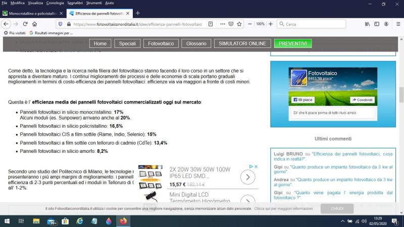

polmauro
polmauro
05/11/2004 165
Inserito il 02/05/2020 alle: 13:33:49
Modificato da polmauro il 02/05/2020 alle 13:34:16
