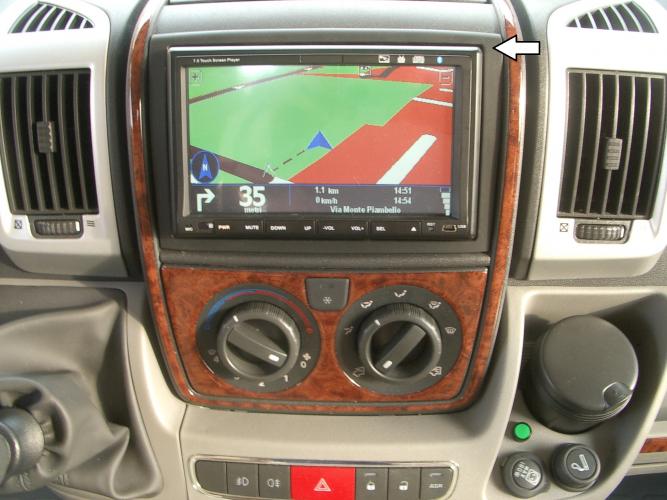

Ciao Roberto,
Se hai tutti gli accessori è un gioco da ragazzi.
Prima devi togliere il porta oggetti e l'eventuale radio se presente.
Devi tagliare con il seghetto i due bordi di plastica che si trovano sul lato a metà vano.
Oltre alla gabbia di contenimento del doppio Din devi procurarti la mascherina che fa da cornice.
Di solito non è presente nella fornitura.
La puoi comprare sul sito della Phonocar.
Se vuoi fare un bel lavoro cerca di raggruppare bene i cavi in modo da non ostruire la ventilazione dell'autoradio.
Quel vano è piccolo e tende a riscaldarsi troppo...
Ho avuto problemi sia con autoradio Cinesi che con Alpine ... per cui occhio...
La mascherina dovrebbe essere come questa sotto segnata dalla freccia

Ciao Gabriel ,intanto grazie della risposta,ma gli inconvenienti sono stati causati dalla temperatura eccessiva?

Non sono sicuro ma penso di si.

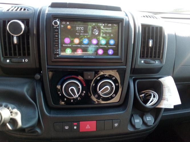

Ciao, Se hai un po di dimestichezza non dovresti aver problemi. Su youtube ci sono dei video di una officina tedesca che fa lavori soprattutto su fiat ducato giusto per vedere dove non devi forzare quando stacchi qualcosa ;-). Io ho messo questo ma il problema è stato far passare i cavi della retrocamera.
Grazie ho fatto
con le indicazioni ricevute e gli attrezzi giusti è veramente un gioco da ragazzi
sto aspettando la cornice di rifinitura che installero dopo aver passato i cavi mancanti(telecamera da scarichi ,GPS, dash cam ,subwoofer,ed altro)
